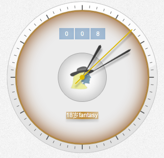

hi,大家好,本期小组件为钟表动画效果,主要用到axure的旋转效果和全局变量等知识点。
文章结尾提供本期组件的原件下载地址,随时可下载。
动画效果
动画效果

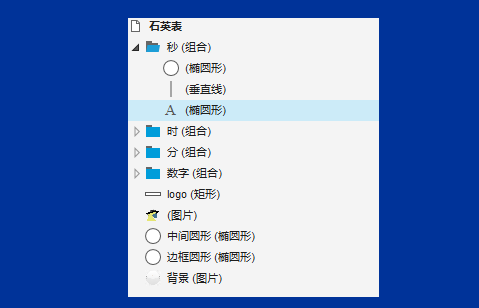

1、图层分析。通过钢笔工具绘制时针,分针,秒针。
图层
图层顺序

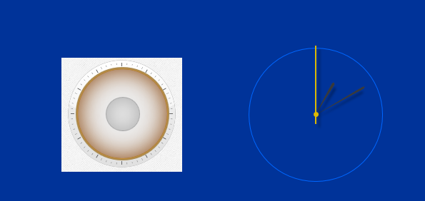

原理分析:
1、针的转动由于必须围绕圆心为锚点转动,但针本省没有中心,所以必须和一个圆形(透明,无边框)组合,最终旋转时设置围绕圆心旋转。
2、载入时旋转秒针,没旋转一次对全局变量+1;
3、实时判断秒针全局变量的数值,=60时,分针旋转,当分针全局变量等于12时(一小格=12分针)时针旋转。
