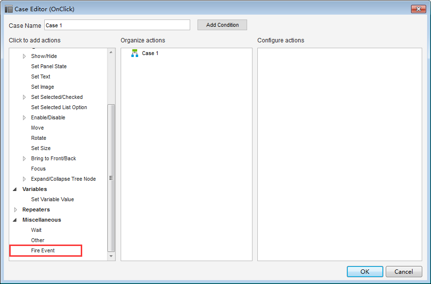

不知道有没有其他人出过关于fire event方面的教程,本文仅从自身的理解和实线出发,希望起到抛砖引玉的作用。
Fire Event是Axure 8.0时推出的一个新动作,位于Action列表的最后1个。

回到8.0的Fire Event,其实就是前面说到的封装调用。添加fire event动作,选择用作封装的元件,再选择封装的交互事件,就完成了调用。
总结一句,Fire Event是个人认为Axure继动态面板、中继器后,第三大关键神器。
