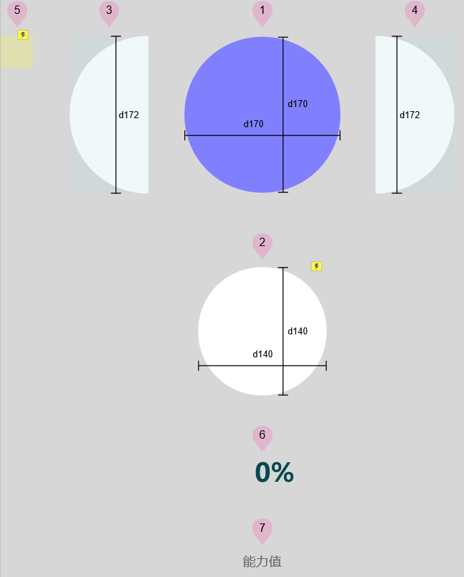

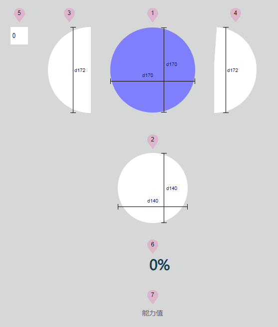

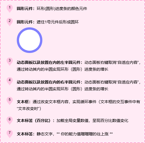

元件准备
图中带有闪电标识表示有创建交互事件的元件

  • 1、元件载入(2号元件)设置文本框(5号元件)的文本为 0
    说明a:文本框(5号元件)文本默认文本不为0,此时设置为0,即改变了文本框(5号元件)的文本
    说明b:当文本框(5号元件)文本改变时,同时执行百分比文本标签(6号元件)百分比数值匀速增长和环形(圆形)进度条同速度匀速增长。

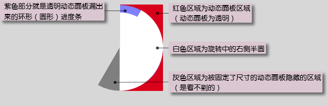

  • 详解右侧动态面板在转动半圆中的结构
