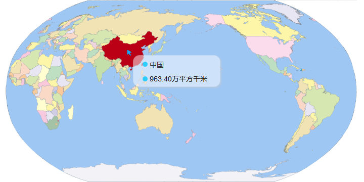

(1)世界各国的地图,连最小的国家梵蒂冈也能找到,里面各国为形状,可以改变颜色、设置交互等。
可视化视图,用一个中继器填入数据即可。以面积世界前十的国家+梵蒂冈为例:

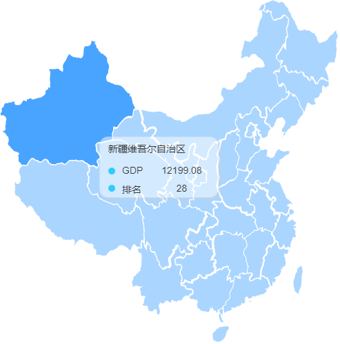

(2)中国地图,里面各省、直辖市、自治区、特区为形状,可以改变颜色、设置交互等。
可视化视图,用一个中继器填入数据即可。以中国gdp排名为例。

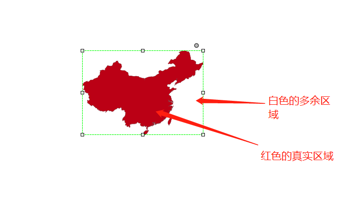

将准备好的svg图片导入axure后,将它转为形状,这样就可改变颜色和设置交互,但是形状与形状之间会挡住,这时就需要用热区圈出形状的真实区域。

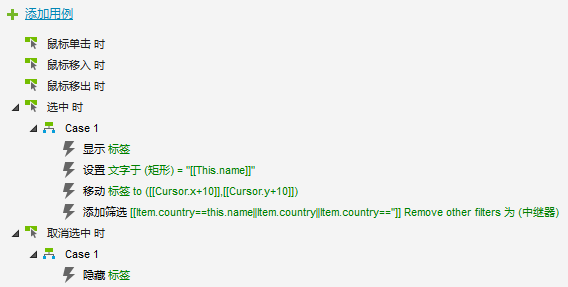

交互思路是,鼠标移入热区时,选中形状,移出是,取消选中形状。形状选中时,显示标签(标签显示该形状名称),形状取消选中时,隐藏标签。
可视化逻辑,做一个中继器,里面有形状名和数据,当选中形状是,对该形状的名称进行筛选,得到对应的数据,并显示出来。
3. 具体交互
(1)各国家形状的交互
(2)热区的交互
