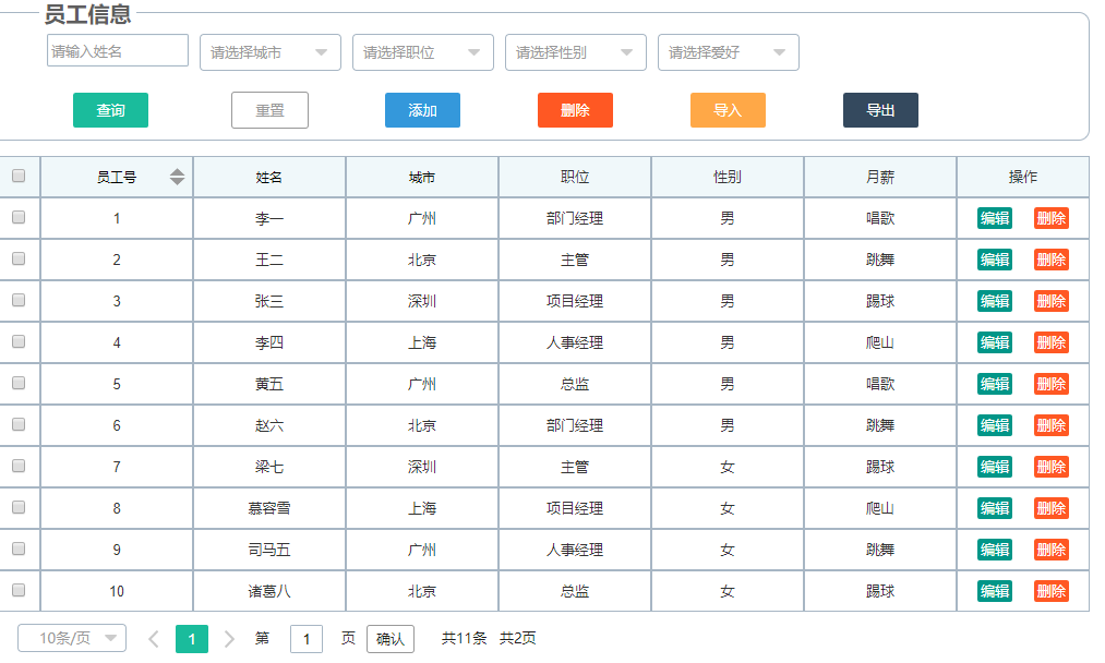

本文以员工信息为案例,展示中继器增、删、改、查+导入+导出+排序的真实效果。包括直接在中继器修改和弹出页面修改两种模式,只需要导入数据,就可以直接使用。

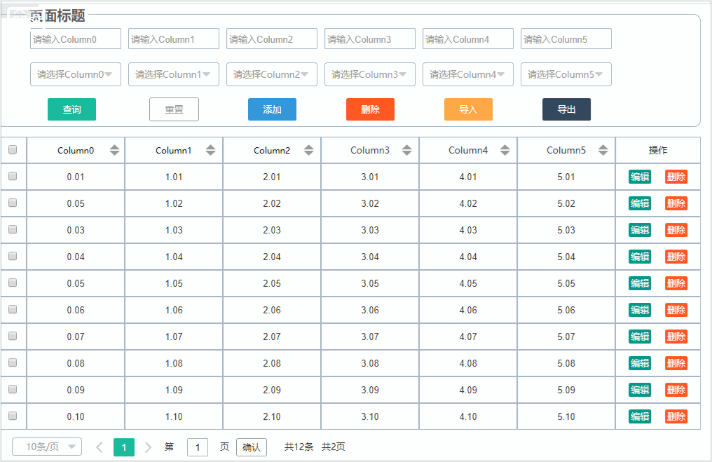

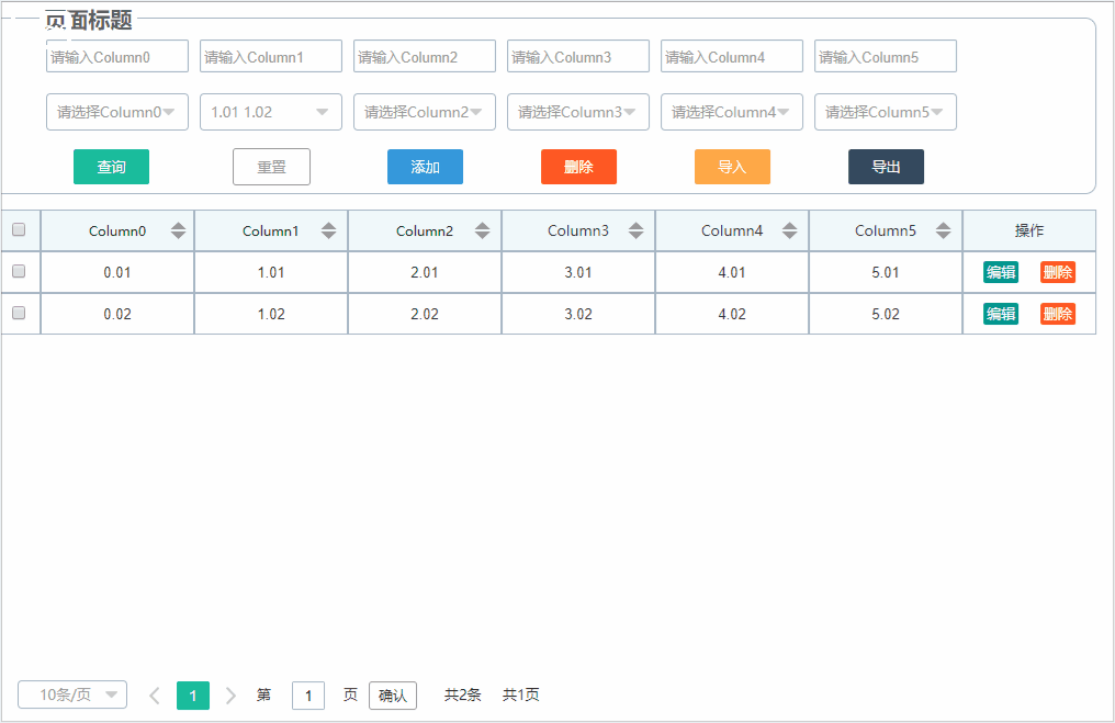

一、效果介绍
两种模式均有模板,使用非常简单。
用了模板之后,只需要填写中继器内容,删除不需要的搜索/筛选框,修改文本框提示文字即可使用。
筛选条件不用自己写,系统能自动根据中继器内容自动添加(由于模板筛选的中继器较多,所以加载大约需要10秒时间,请耐心等待,删除不需要的筛选条件后反应很迅速,如案例)。
模板如下:

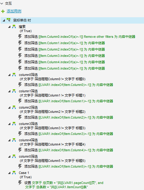

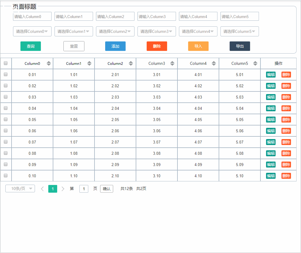

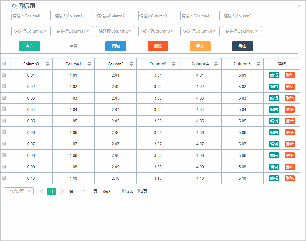

1. 查询:包括模糊搜索和筛选,输入或选择后,点击查询按钮即可查询
1)模糊查询
能对中继器列表每一列进行模糊搜索,不需要的搜索框直接删除即可。
2)筛选
根据列表自动生成筛选内容,不会重复添加,不需要的筛选框直接删除即可。选择后需点击查询按钮。
3)重置
点击后清空搜索框和筛选条件。
2. 添加:添加完成后会更新到中继器列表
1)直接在列表添加
2)弹出窗口添加
3. 编辑:和新增一样,可以直接在页面修改,也可以在弹窗修改,修改完后会更新到中继器
点击编辑按钮或双击所在行即可进入编辑。
1)接在列表编辑
2)弹出窗口编辑
4. 删除:可以单独删除,或者多选后批量删除
5. 导入:可以模拟选择文件
6. 导出:可以真实下载excel文件模板

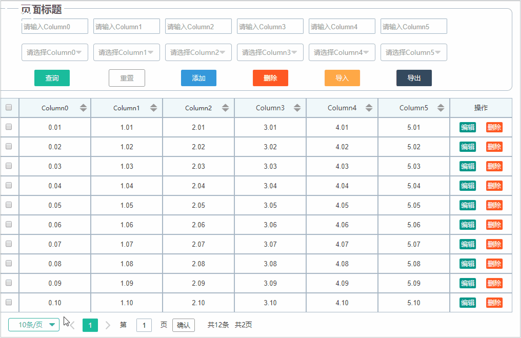

7. 排序:可以升降序切换,模板提供每一列的升降效果,可根据具体情况使用
8. 页数和条数:会根据添加和删除自动更新,能选择每页显示条数

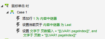

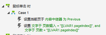

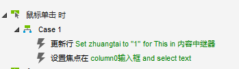

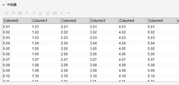

2. 逻辑思路
将中部每一列的内容,传到每个多选框内,选中多选框。然后其他的就是中继器的增删改查的内容了。
3. 具体交互

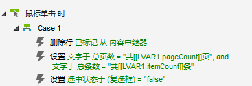

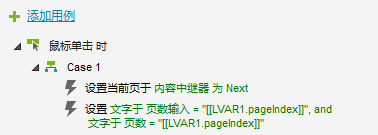

1)查询
2)新增
3)编辑
4)删除
5)导入
6)导出
7)排序
8)翻页
该原型非常实用,但制作相对复杂,新手不容易完成。
