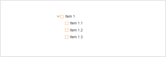

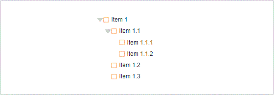

一、效果介绍
功能介绍:
展开/收起:点击箭头,可以展开或收起子节点。
添加子节点:点击添加子节点按钮,可添加子节点,并在本节点自动生成箭头,如果本节点下方有内容,自动打开内容。
添加同级节点:点击添加同级节点按钮,可添加同级节点。
删除节点:点击删除节点按钮:删除该节点和该节点的子节点,如果该节点父节点只有该子节点,父节点箭头自动消失。
修改节点内容:点击文字可以修改内容。
选中:选中当前节点和该节点的子节点,如果同级节点全部选中,同时选中父节点。
取消选中:取消选中当前节点和该节点的子节点,同时取消选中父节点。

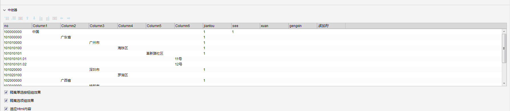

在中继器中编辑:
  • no:第n个一级内容就写a00000000,例如第一个一级内容:100000000;第a个一级内容下的第b个二级内容就写a0b000000(n>9时,mn000000);以此类推,6级内容为小数点后面的数。
  • column:几级内容就在几级column里填写。
  • jiantou:左边的展开箭头,1代表显示,其他代表隐藏。
  • see:1代表显示,其他代表隐藏。
  • xuan:箭头的方向,1代表向下,其他代表向右。
  • xuanzhong:代表多选框是否选中,1代表选中,其他代表未选中。

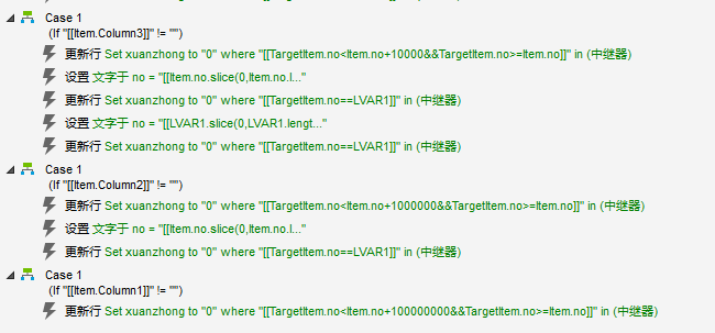

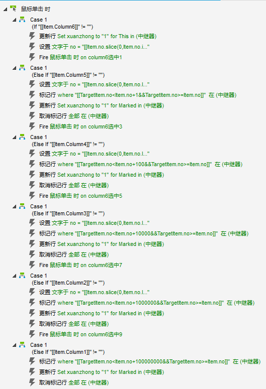

选中:

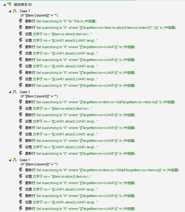

取消选中:
