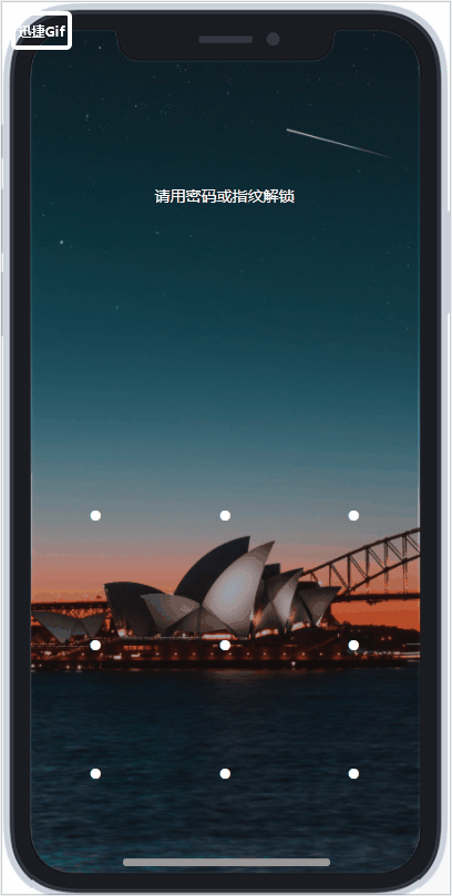

本文给大家介绍用axure制作手机解锁,一起来看看~
原型预览地址:http://amd1mv.axshare.cn/#g=1
原型下载地址:https://www.axureshop.com/a/883569.html
预览效果如下:

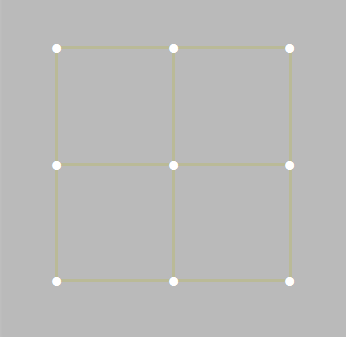

步骤2
设置6条平行线和6条垂直线:
  1. 线段颜色为白色;
  2. 禁用时颜色为红色;
  3. 默认隐藏;
  4. 摆放在两个圆心中间,如果在1-2圆心之间的命名为1-2,其余相同。

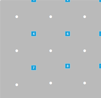

步骤3
设置9个空白的动态面板:设置9个空白的动态面板,大小和9个圆心文本框一样,位置在9个文本框上面,标号为1、2、3、4、5、6、7、8、9拖动面板。
步骤4

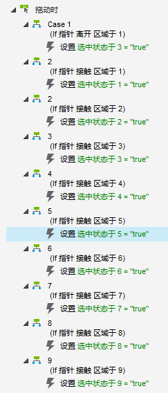

步骤5
设置9个动态面板拖动时事件:
  1. 离开该区域是选中本区域的圆心文本框;
  2. 移入其他圆心文本框时,选中该文本框。

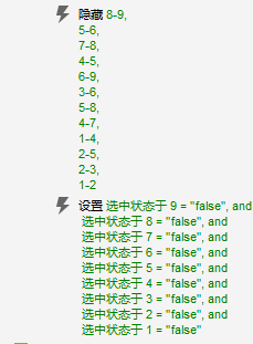

步骤6
设置动态面板拖动结束时事件:

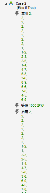

  1. 判断,如果显示的水平线和垂直线和你设定的一致,则解锁成功。
  2. 如果,显示的水平线和垂直线和你设定的不一致,则失败,失败时禁用所有动态面板和水平垂直线。等待一段时间,重新启用所有动态面板和水平垂直线。隐藏并取消所有水平垂直线。
