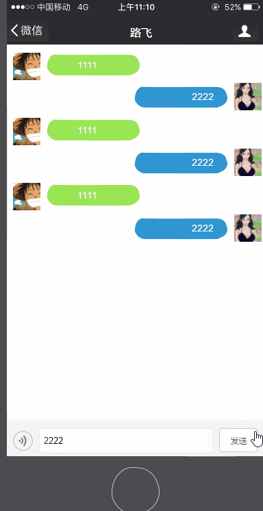

请教:以下效果如何实现,给个思路,就是两个中继器增加行如何做到交叉提交到一个容器里?

1,这是两个人聊天的信息;并且是在一个终端里看到的交互,所以,在发布信息时,不是在一个终端中发布的;
2,需要准备,两个手机模型(假设:a是别人的终端,b是自己的终端)分别包含+A动态面板(控制聊天内容高度)+B动态面板(可滚动页面内容)+中继器(实现内容增加)+C动态面板(两个面板状态,一个绿色对话框+一个蓝色对话框),提示,每一个+都是嵌套关系;
3,中继器数据列:内容(保存发布的内容),判断(用于判断C动态面板使用哪个颜色的面板)
4,发布单击时:向中继器增加内容,如a终端发布,就向中继器“判断”列输入1,如是b终端发布,就向中继器“判断”列输入2。
5,中继器每项加载时:判断“判断”数据列的值,如果==1,C动态面板就使用绿色对话框,反之使蓝色对话框;
6,设置B动态面板,加入滚动条,这样可以回看之前的聊天内容,并调整大小,让滚动条显示在A动态面板之外 ;
