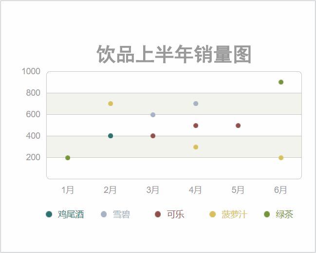

上一期教会大家如何用axure做堆叠柱状图,本文将教大家如何用AXURE做散点图
效果如下:
演示地址:http://ije8g9.axshare.cn/

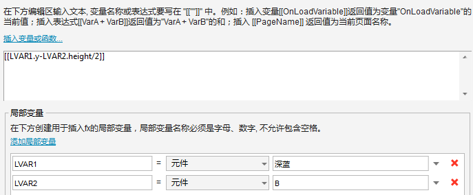

(3)圆点定位,我们的目的是将原点定位到柱形上方的正中间,如下图所示
那么到底要怎么做呢?横坐标我们手动移到矩形的正中间即可,但是纵坐标柱形是会变化的,这要通过计算,移动原点,这样就可以确定了园点的位置了。
(4)影藏掉矩形
(5)如果中继器内的数据为空,隐藏该原点
