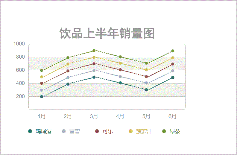

效果如下:

  1. 所有图表不需要联外网,数据也不是写死的,只需在中继器或表格中填写数据即可自动生成图表,操作简单。
  2. 大小、颜色、样式、交互可以自由变换。
  3. 鼠标移入时能显示具体数据。

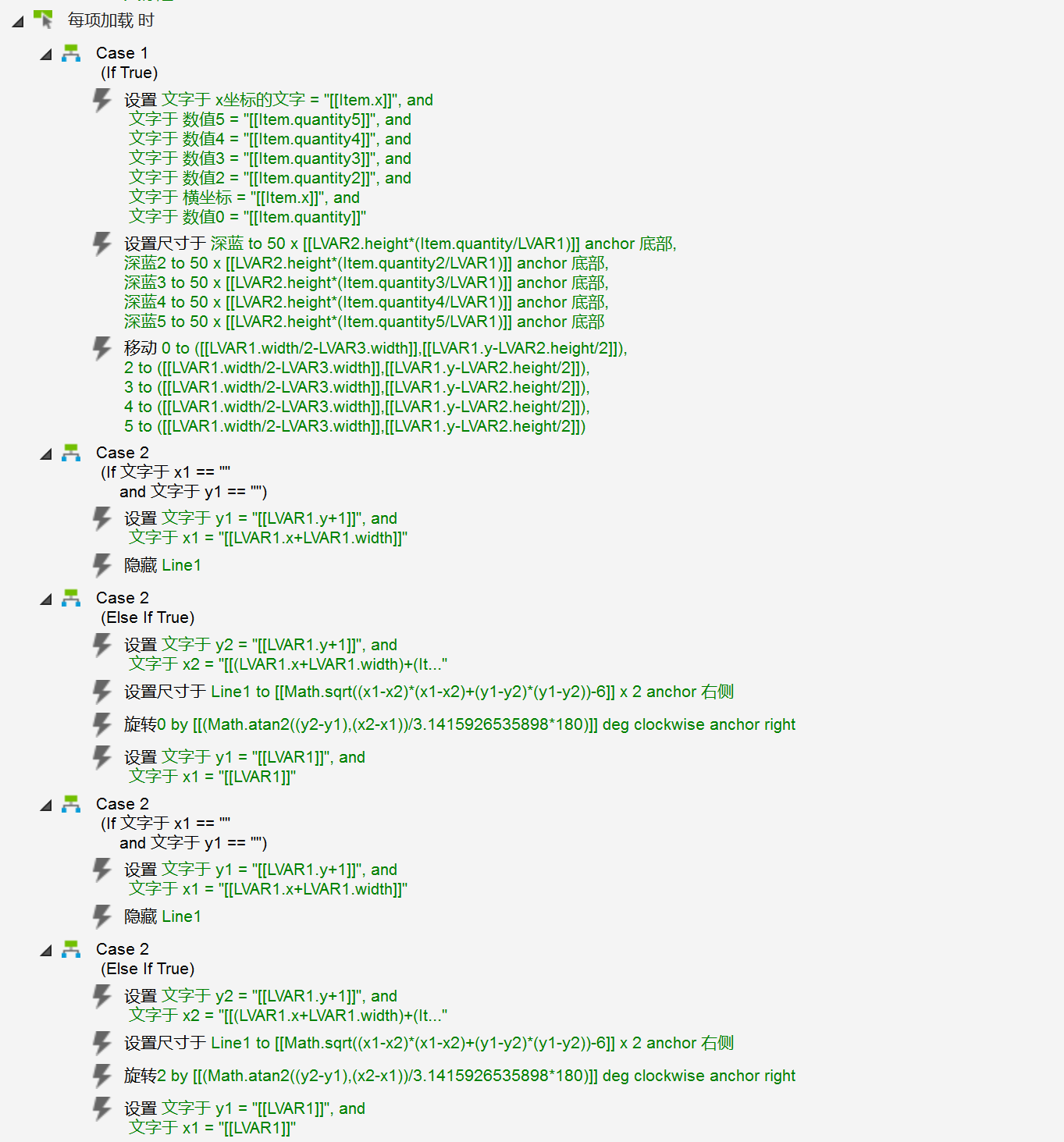

(3)记录坐标值,中继器加载的时候,如果是第一个,隐藏折线,并把记录该散点的坐标为x1,y1。
第二个散点的坐标为x2,y2。
那么根据两点间距离公式formula,可以得到折线的长度,axure的函数为[[Math.sqrt((x1-x2)*(x1-x2)+(y1-y2)*(y1-y2))-6]]
根据正切值可以计算到折线以散点为中心旋转的角度。axure的函数为[[(Math.atan2((y2-y1),(x2-x1))/3.1415926535898*180)]]
完整旋转和设置尺寸后,重新设置x1为第二个散点的横坐标,y1为第二和散点的纵坐标。

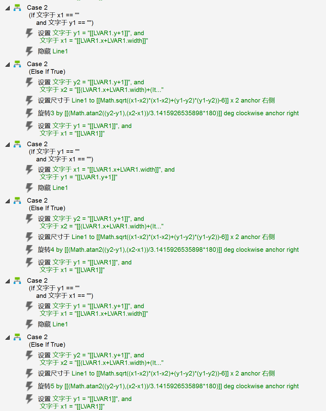

具体交互如下:
