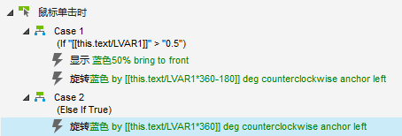

4. 旋转
旋转分两种情况:
1最大值占总值少于等于50%
以鸡尾酒为例,那么第一个环形旋转的角度就是500/总数*360,第二个环形旋转的角度为400/总数*360+第一个半环旋转的角度,以此类推。
2)最大值占总值大于50%
这时,我们要复制一个和第一个半环一模一样的半环,影藏掉,当最大值占总值大于50%时,显示出来。然后在旋转第一个半环。
以鸡尾酒为例,那么第一个环形旋转的角度就是500/总数*360-180,第二个环形旋转的角度为400/总数*360+第一个半环旋转的角度,以此类推。

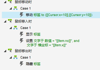

5. 标签制作
做一个标签,如下图所示,默认隐藏。
思路:鼠标移入矩形的时候,显示标签,标签跟随鼠标移动,让Item.no的值=文本标签2,Item.x的值=文本标签1,以此类推。
鼠标移出的时候,隐藏标签即可。
