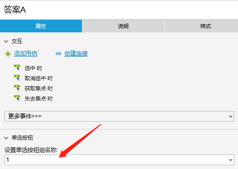

单选按钮答案A,答案B,答案C,答案D都设置单选按钮组1,如下图所示

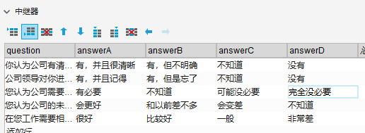

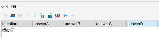

2、中继器表格设置
添加5列
question内填写问题
answerA-D分别填入ABCD的答案
如下图所示

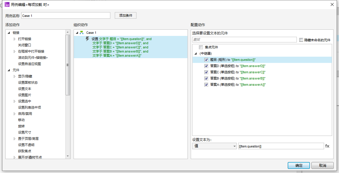

3、中继器内交互设置
当中继器加载时
让题目文本框的文字=[[Item.question]]
让答案A单选按钮的文字=[[Item.answerA]]
让答案B单选按钮的文字=[[Item.answerB]]
让答案C单选按钮的文字=[[Item.answerC]]
让答案D单选按钮的文字=[[Item.answerD]]
4、在中继器表格填入题目和答案的内容
如下图所示,即可完成

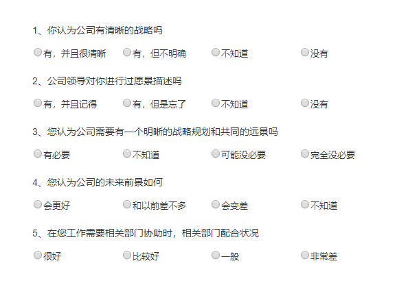

完成后效果如下图
