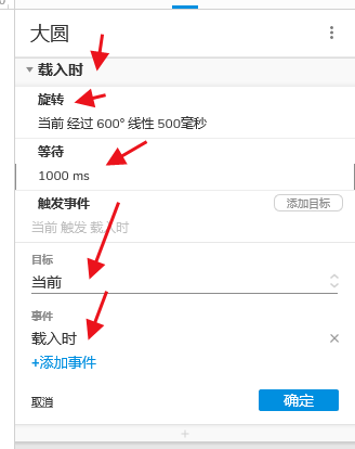

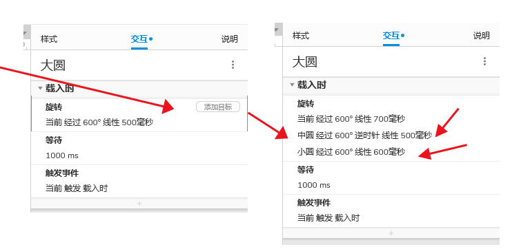

1、绘制3个元件(你也可以弄3个图片)
2、添加载入等待及触发事件交互(操作对象:大圆
3、添加目标、设置(操作对象:大圆)
4、将3个元件叠起来,大功告成(操作对象:大圆、中圆、小圆
其他扩展:你可以设置放大缩小、透明度等(添加到事件里就可以了)

  • 智慧 普通用户 2019-12-25
    Luffy_1576572699 这样可能不太合理,我是这样做的:设置载入时旋转,旋转时再旋转的交互,就可以一直不停的转了
    用你会的能实现效果就行了,方法千千万,哈~
    智慧 可以,更简单的方法应该设置几万°然后持续时间几千秒,没人会停留在原型几十分钟的
  • summer_1576048886 普通用户 2019-12-24
  • Luffy_1576572699 普通用户 2019-12-24
  • 土豆0419 普通用户 2019-12-24
  • 智慧 普通用户 2019-12-22
    Luffy_1576572699 可以一直不停旋转吗
