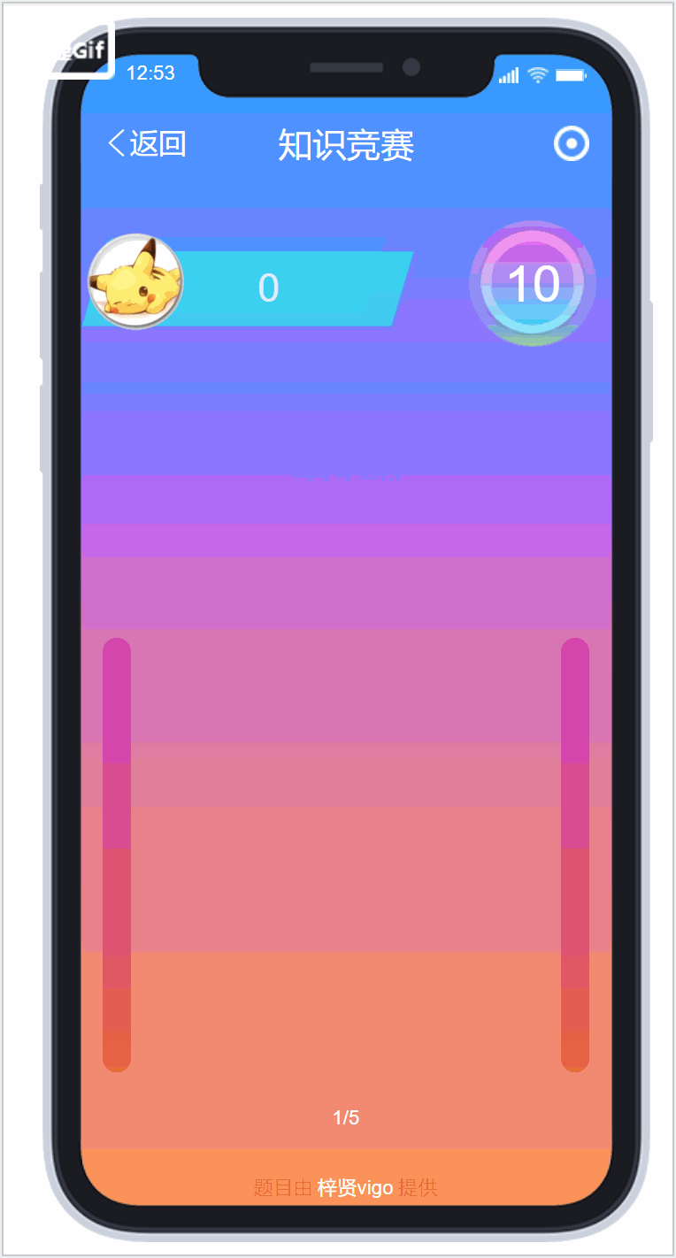

今天教大家用中继器做一个知识竞赛/答题app的原型,该原型使用方便简单,制作完成后,所有交互都已经设定好,您只需要在中继器中导入问题、答案、每题的分数即可完成!
1、效果展示
演示地址:http://demo.axureshop.com/?url=http://cloud.axureshop.com/l2jd3n&buyurl=https://www.axureshop.com/a/1153644.html
下载地址:https://www.axureshop.com/a/1153644.html
2、功能介绍:
1、回答正确:回答正确时,显示答案显示绿色,自动得分
2、回答错误:回答错误时,选择答案显示红色,然后在显示正确的绿色答案,不得分。
3、超时:右上角有倒计时,超时没作答,自动显示对和错误的答案,本题不得分。
4、自动记分:记录每一题的得分,每一题分数可以在中继器内设置。
5、自动评星:满分5星,80-99%4星,60-79%三星,40-59%二星,20-39%一星,0-19%没星。上面分数指的是百分比分数,即得分/总分。
6、再来一局:可刷新重新完成
7、返回:关闭该页面
使用方法
在内容中继器内,填写问题、答案和每一题的得分即可!其他效果预览时自动实现
question:填写问题
answerA-D:填写ABCD的答案
right-answer:填写哪一个是正确答案(ABCD)
goal:该题的得分
