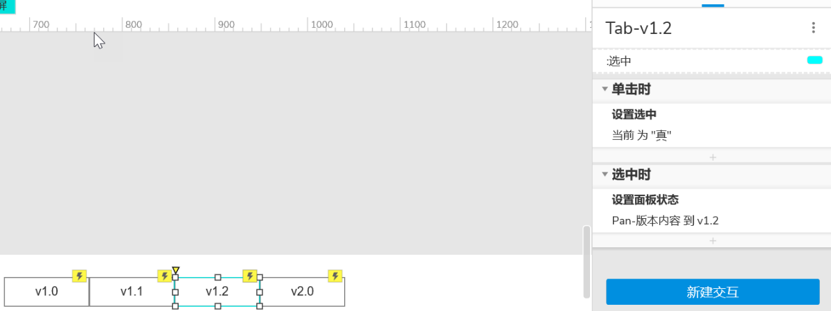

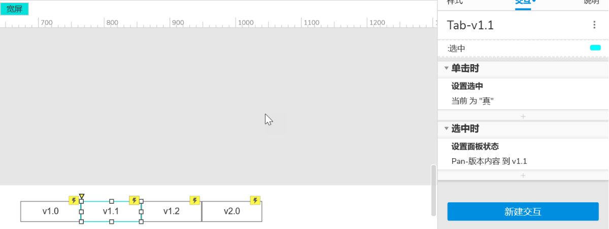

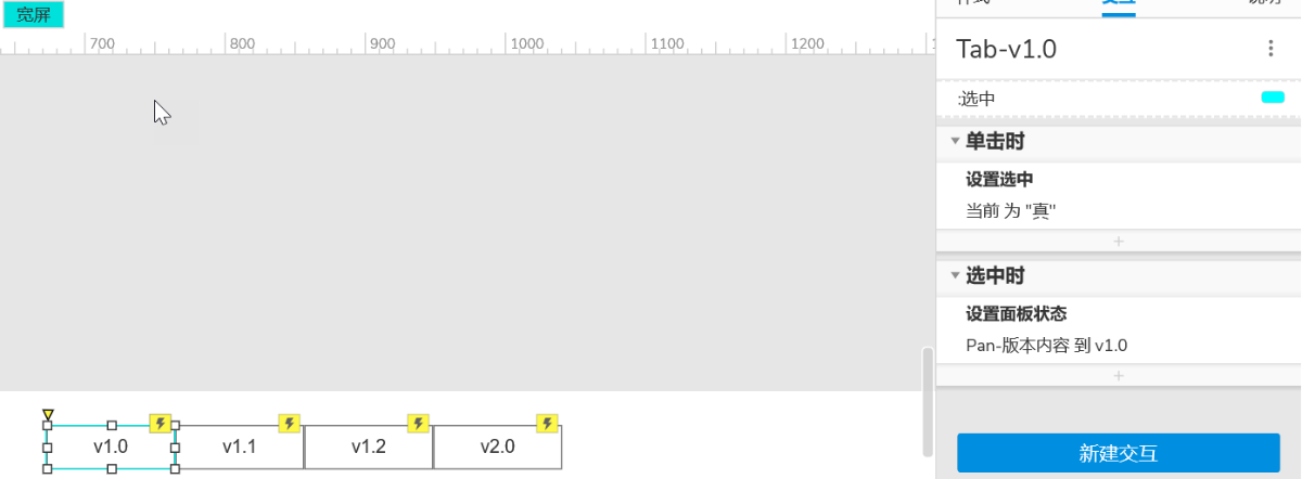

交互设置如下:

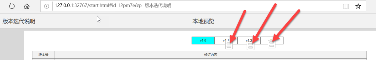

浏览器中预览效果如下:除第一个v1.0选项卡点击不会弹出红箭头所示的选择框,其他3个都会弹这个,这是什么原因?我的设置有问题还是RP9的BUG?

    基本找出问题,最新版中也出现过,估计跟复制粘贴有关,后面出现一次是因为我从其他页面复制了一套这个切换组件(复制源在复制时已经配置好了交互事件),粘贴过来后,粘贴的这个新组件中的交互事件内部源码中有些ID可能与复制源中重复引起的,我通过重命名各个事件主体的ID名称及选项组名称,在新粘贴的套件中将各个交互事件重新用新ID绑定一下,就没有这个问题了

    可能是汉化包引起的BUG  删除汉化包用英文原版试试
