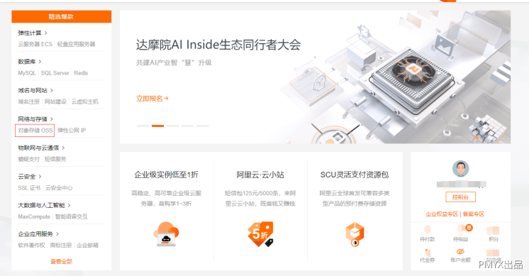

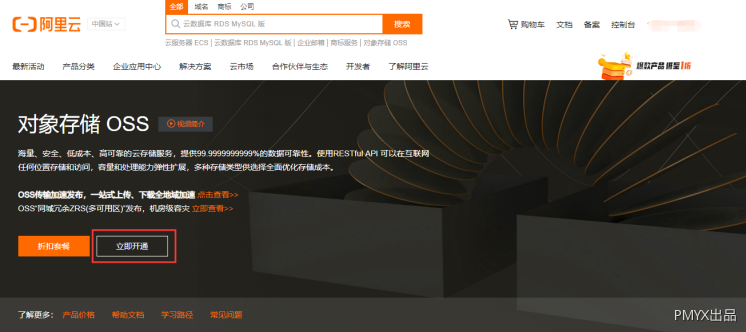

  • 第一步:在阿里云首页找到对象存储OSS的入口点击进入。
  • 第二步:点击立即开通如果之前开通过就直接进入管理控制台。

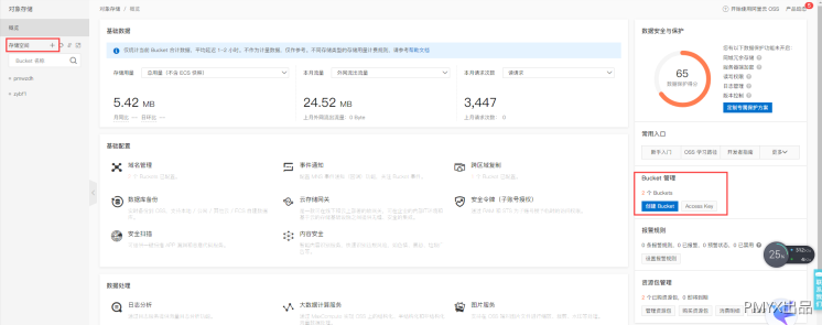

  • 第三步:创建 BucketsBuckets可以理解为就是一个文件夹)。

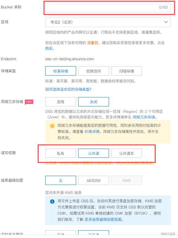

  • 第四步:Buckets配置
    • 命名:进行一个自己喜欢的名称进行命名(符合命名规范)。
    • 区域:访问量少时可以随意,如果本地区有较大访问量,可以选择对应的地区。
    • 选择读写权限:公共读(目的在于开放其他人的读取访问权限,构建静态网站必须的设置)。
    • 其他属性用默认即可。

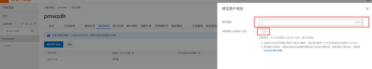

  • 第五步:绑定用户域名:点击后右侧弹框配置页面。
  • 第六步:配置域名
    • 填写已经备案的域名(也可以使用二级域名)。
    • 自动添加 CNAME 记录(自动添加就可以了,也可以手动添加)。

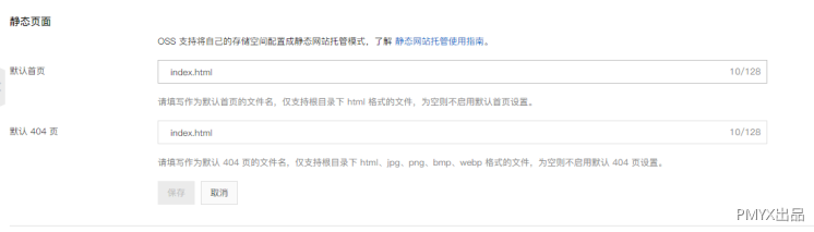

  • 第七步:配置静态网站主页。
    • 位置:基础设置-静态网页
    • 一般我们配置成index.html就可以了(保证原型生成文件中存在命名的这个网页)。
1、默认情况下Axure文件生成的Html页面自带一个index页面,但是为了取消Axure的导航栏什么,就移除了生成的页面,所以需要在axure原型中的一个页面命名为index,这样就可以通过域名直接访问这个页面。
2、设置的index页面就是域名跳转访问的第一个页面。

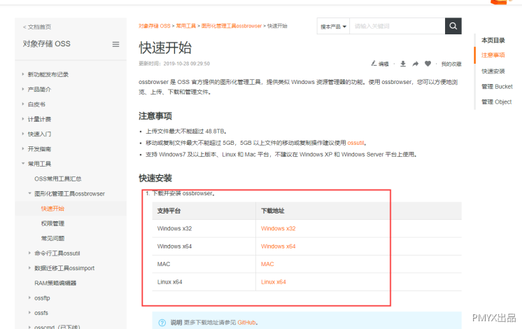

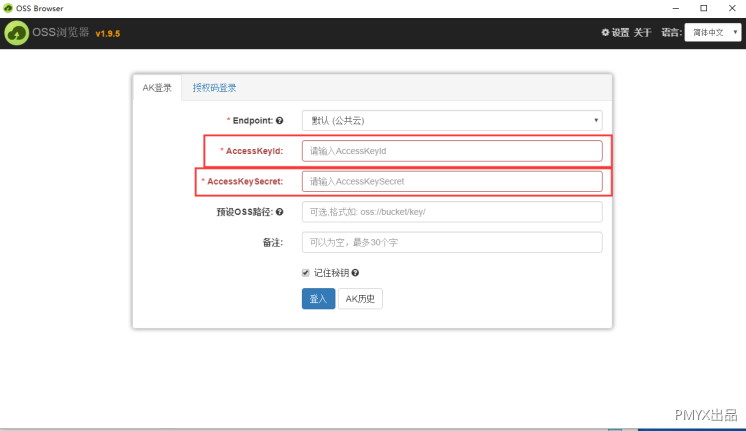

  • 第八步:下载官方的同步软件(根据系统选择即可)。

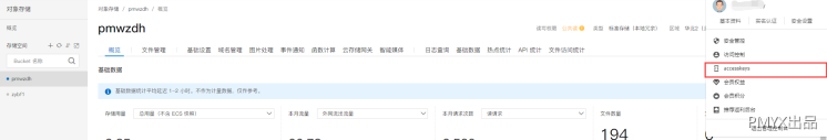

  • 第九步:配置官方同步文件秘钥(可以理解成账号密码)。
    • 可以在如图十步、十一步的位置获取。
    • 如果没有创建即可。
    • 这个是登录凭证,注意保密。

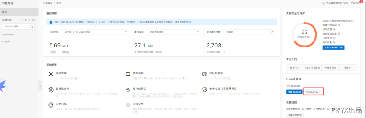

  • 第十步:获取秘钥位置一:右侧位于创建Buckets旁边。
  • 第十一步:获取秘钥位置二:位于个人中心的下拉菜单。

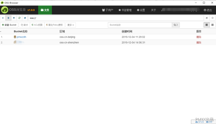

  • 第十二步:登录同步软件,同步Axure已生成的原型Html文件。
    • 选择对应的命名的Buckets,进入,拖动文件位于软件区域会自动上传。

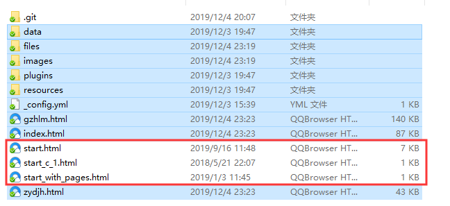

  • 第十三步:选择Axure生的的文件细节。
    • 如果选择了红框的文件,生成的原型和我们平时直接预览的原型没有区别。
    • 除去红框文件,可以移除Axure文件的侧边栏。

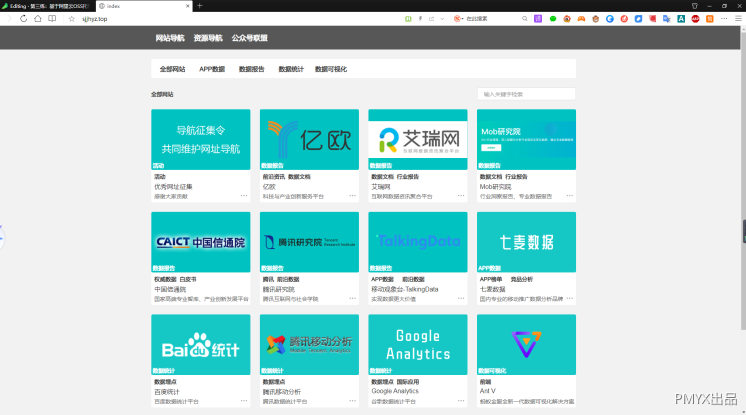

  • 第十四步:访问域名,查看效果。

(sjjhyz.top)
