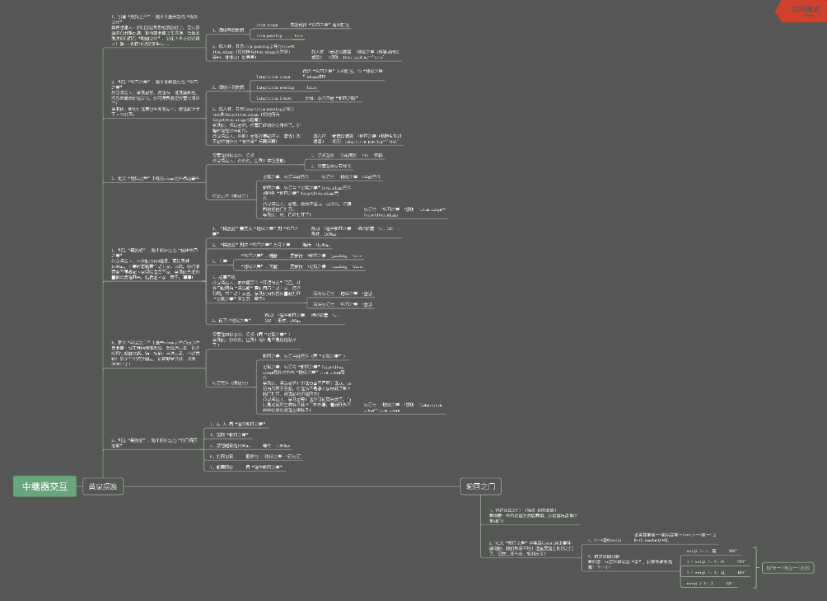

需求
    地府事务繁多,尤属黄泉两岸最为忙碌,每日“黄泉摆渡人”需将阎罗地狱结刑之人由地狱之岸送往轮回之岸,轮回之岸“掌刑使(黑无常?or白无常?)”效验送达之人刑期,满刑期者准许踏上轮回之门转世投胎,未满者重新打回阎罗地狱继续受刑(地府也很腐败啊!!!这是越狱啊!怎么说也应该再加9999甲子刑期吧!)。
实现
    不爱截图啊!
演示
http://cloud.axure.org/lb0fza
PS
1、该教程为中继器交互的简单实例,主要目的是探讨“一个中继器中的多选数据转移至另一个中继器”,此类需求主要集中在一些电采类的后台管理项目,比如供应商管理中的主库供应商批量移入备选库等。
2、中继器间的交互还有另一种方式:点击1号中继器数据—>2号中继器新增一组数据—>标记点击数据—>更新2号中继器新增数据,这种需求主要是电商类前台,点击商品列表查看商品详情,数据从商品列表中继器传递到商品详情中继器。
3、有尝试过用第2种方式实现第一类批量移库的需求(1号中继器批量标记数据—>2号中继器新增n组数据<1号中继器标记几组,2号中继器新增几组>—>标记数据更新新增数据),可惜没有成功,貌似新增数据的时候之前的标记数据的状态都会结束/丢失,有此经验的伙计期望可以一起深入研究。
