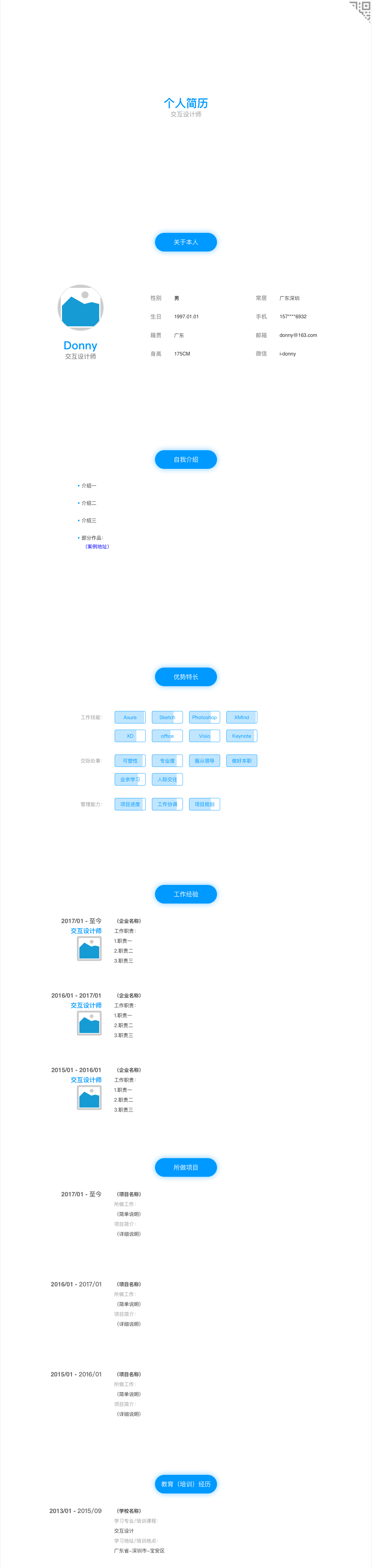

首先制作我们的界面,还有排版 … 我们需要在每一块需要填写的内容,以及在每一个模块的背景上做一个命名用于后面做点击侧边栏页面跟随。
这一步需要完成几个点:
1.界面设计排版(标题、关于本人、自我介绍、优势特长(此项用处较少,可以去掉)、工作经验、所做项目、教育/培训经历)
2.模块背景命名(用户后面做侧边栏点击滚动的设置)
以下放一张整图,较长…

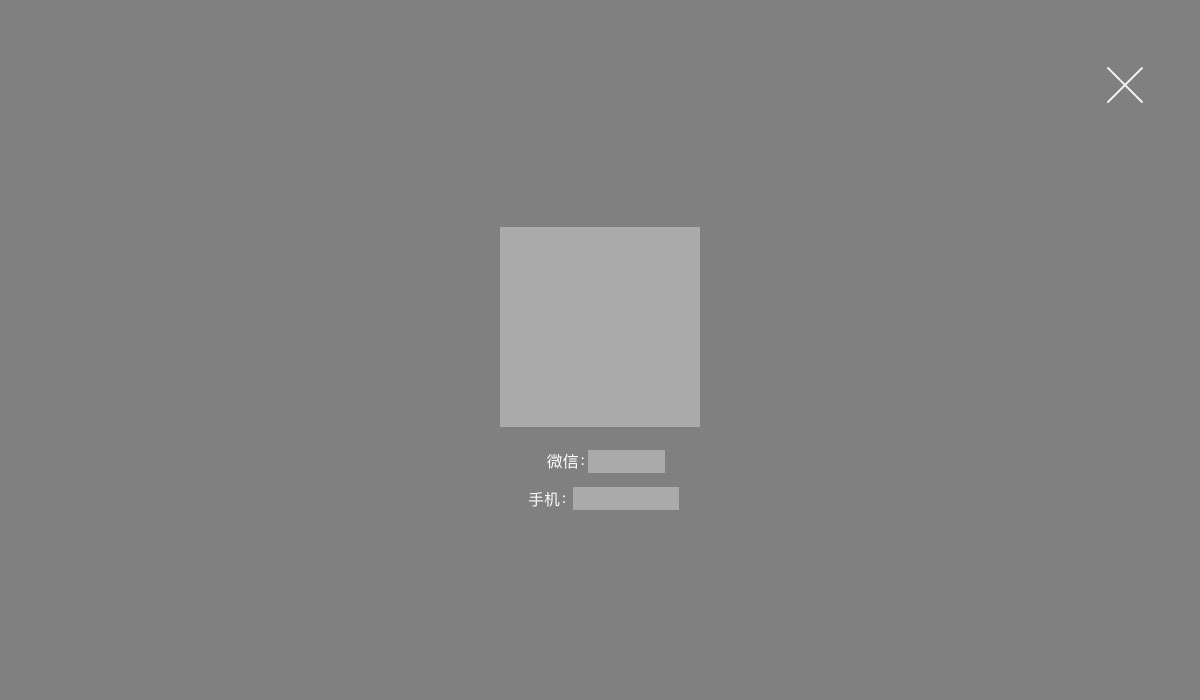

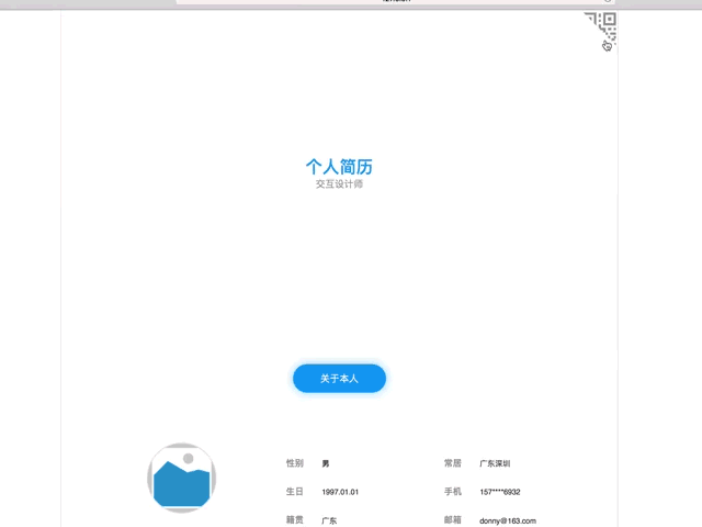

第二步我们把一些需要把第一个板块隐藏起来的内容给画好,这里可以放你自己的微信二维码、手机号码之类的联系方式。
这一步需要完成几个点:
添加联系方式(手机号码、邮箱、微信…)
把元件画好之后就进行下一步 ~

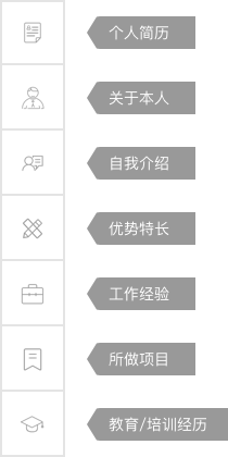

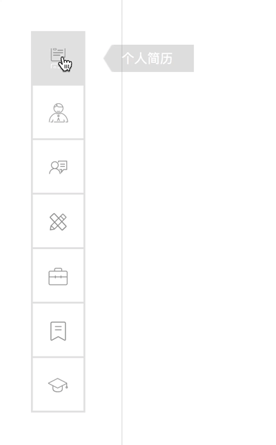

二、设置交互样式/动态面板

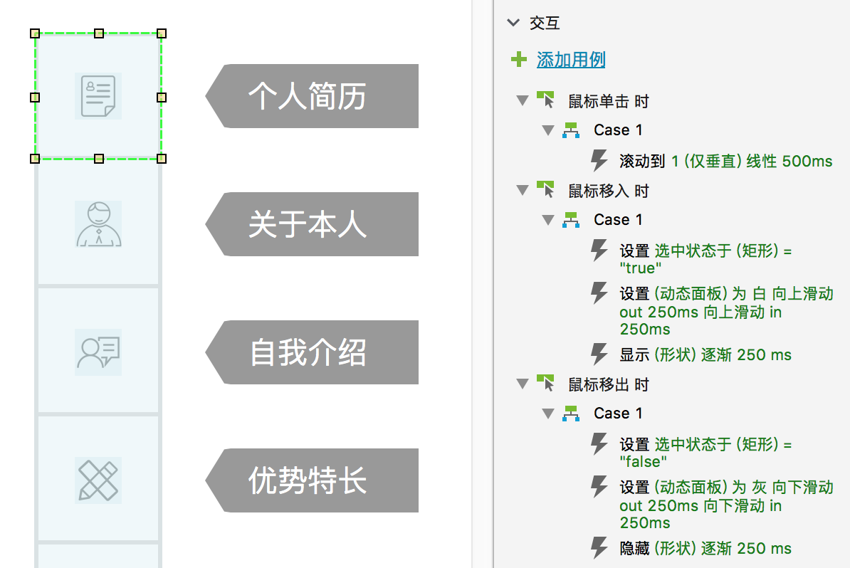

我们把侧边栏给做一下,这里我们需要画一个小矩形,然后我们把相对应的图标放进去,还有在右侧放一个标识如下图。
这一步需要完成几个点:
1.画矩形;
2.添加图标;
3.文字标识。
上面就说了左侧栏的步骤,右侧栏只要按照同样的逻辑走即可,就不一一简述了。

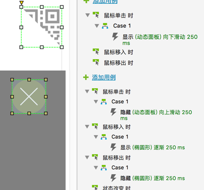

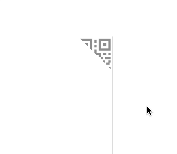

第一步,把界面第一个模块右上角二维码做一个点击显示的效果,我直接放设置交互用例:
效果也看一下:
第二步设置左侧栏交互用例如下图,鼠标单击时则跳转至某个模块、鼠标移入移出的用例。在这里简单说明一下:因为是自己一年前多的简历,有些效果没有简化可能会比较复杂一点。如果小伙伴有更好更简单的方式实现这个效果,那是最好的。右侧的制作步骤一样,位置换一换就可以了,这里不重新讲解。
这一步需要完成几个点:
1.设置鼠标单击时的交互用例;
2.鼠标移入移出的交互用例。
再来看一下效果:

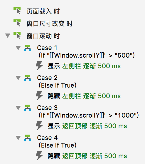

我们在页面的空白处设置窗口滚动时,当浏览窗口 Y 轴滑动的值大于500时,显示左侧栏;当浏览窗口 Y 轴滑动的值大于1000时,显示右侧栏;否则将隐藏左/右侧栏。
根据以上的设置,就可以展示出文章上下滚动时,侧边栏显示/隐藏的效果了。
