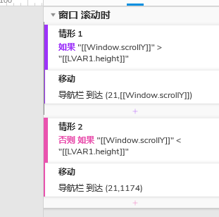

小白求助,做了一个顶部悬浮导航栏,想再做一个右侧的悬浮栏应该怎么添加条件 已解决

    松林放牛娃 你再加一个,如果是else if,这样就不会有效果的。因为前两个判断把所有的情形都判断了。如果要第三个成立,把else if,改成if,右击,选项最下面可修改;

    solitairelys 增加一个情景3不知道为什么没有效果,新建交互,窗口滚动时也是灰色的

    松林放牛娃 一种是一直悬浮;另一种是滑动到一定位置悬浮; 1,如果是一直悬浮,直接用动态面板,设置操持在浏览器中的位置就可以了。 2,如果是第二种,就需要判断了。假设导航在100px位置,需要上滑100px, ...
    2,如果是第二种,就需要判断了。假设导航在100px位置,需要上滑100px,然后让导航保持位置。
    3,判断,如果窗口纵向滚动距离>=100,设置导航的y坐标等窗口纵向滚动距离就可以了。
    4,如果滚动距离<100,设置导航栏y=100.
