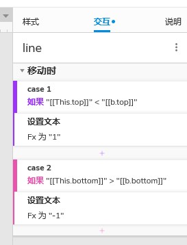

尝试用rp9跟着http://www.iaxure.com/3308.html,做了一个二维码扫描框,在扫描线设置情形时有点彻底搞不懂了,
逻辑是
我有几个问题
1.当两个情形同时满足时,动作如何触发的
2.为什么用大于小于号,而不是等号,尝试一下,等于号也是可以用的
3.当线段落到最下方时,为什么文本会从1变成-1呢?
请大神指导,萌新PM跪谢

  • 刘源 普通用户 2020-3-6
    您的做法中是如何保证循环播放的,没太搞懂
    第一次触发移动向下再向上是没有问题的,是如何进行第二次的呢?
  • 刘源 普通用户 2020-3-6
    https://8vwf8v.axshare.com
    基本逻辑是这样的
    通过动态面板,载入时使得扫描线移动,向上还是向下由文本框fx值控制(初始为1,即向下)
    通过局部变量的边界设定,扫描线到达边界时,fx变换(从1到-1,从-1到1)
    fx变换后,使得扫描线的移动方向变换
    我的问题在于扫描线到达边界时,如何通过情形设置,使得fx变换的,效果是做出来了,但是原理没搞懂
  • 松林放牛娃 超级版主 2020-3-5
    没太看明白,你是用的动态面板来改变移动对吧?
    1,你可直接写载入时:让线向下移动假设为200,则y坐标相对值为200,再继续写一条交互移动线向上,则y坐标值为-200,这样就又加到了线的起始点。
    2,在最后加一个触发事件,触发线的载入时事件。就可以循环播放了。
