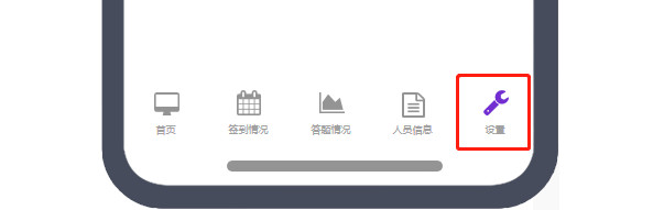

我是新学习的,请教各位大神。
设计的app界面,下边菜单栏在页面载入时值为true。扳手按钮和“设置”是组合,为什么扳手颜色变了,但是文字没变呢。

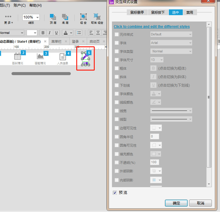

    松林放牛娃 1,选中组, 2,在属性面板中,下拉,有一个选项“允许鼠标触发交互”勾选就可以了。
    解决了,我上次把这几个按钮设置成了同一个选项组,把选项组删掉就好了。现在知其然不知其所以然!!感谢,我在研究一下你说的“允许处罚鼠标交互”是什么意思。
  • 松林放牛娃 超级版主 2020-3-12
    1,选中组,
  • 栖止 普通用户 2020-3-12
    黯黄老师 因为你只设置了图标颜色改变 没设置文字
    老师你好,我都设置了啊。图标和文字做了组合,都设置了填充颜色和字体颜色。在预览的时候也会正常显示
  • 黯黄老师 管理员 2020-3-11
    因为你只设置了图标颜色改变 没设置文字
