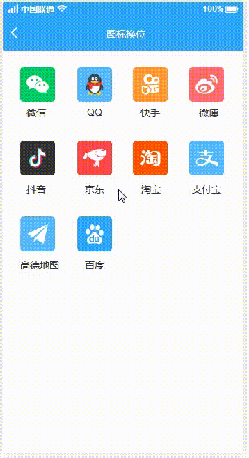

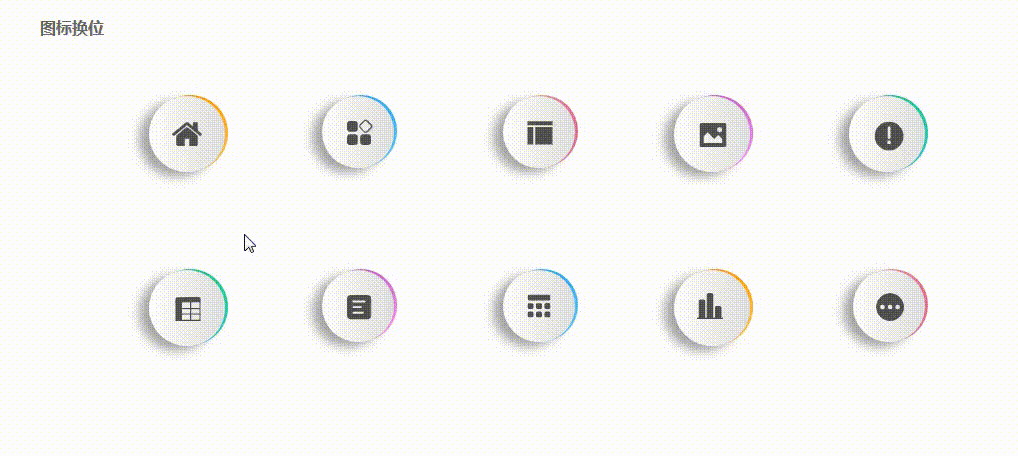

大家先看图标换位的效果:

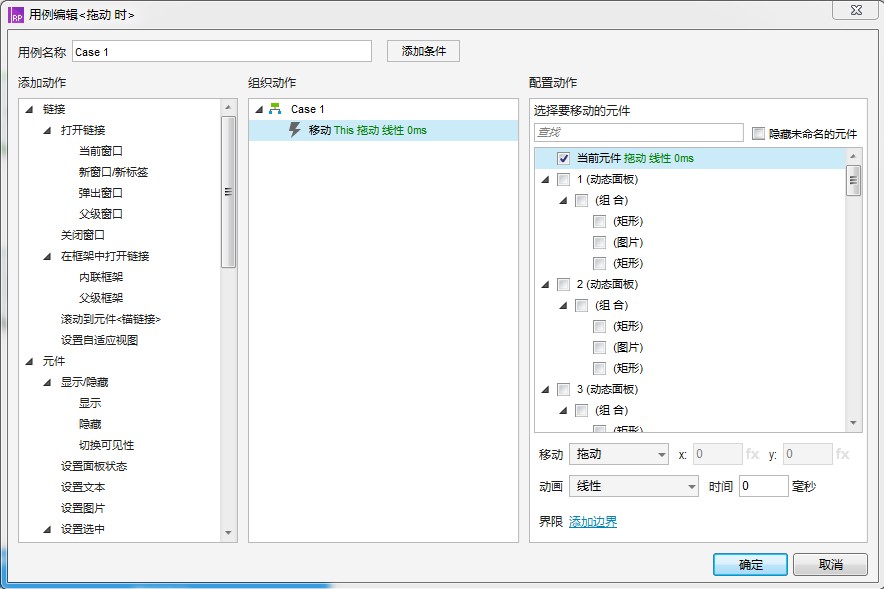

2、接下来我们把这个动态面板添加事件为拖动时移动动态面板。

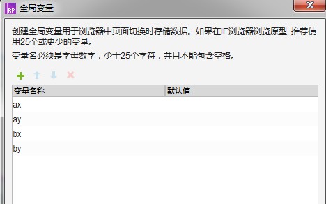

3、然后我们要加4个全局变量,来获取互相换位置的这2个动态面板的xy的坐标值。
ax ay 对应开始移动的那各图标的横纵坐标。
bx by 对应你要交换的那个图标的横纵坐标。

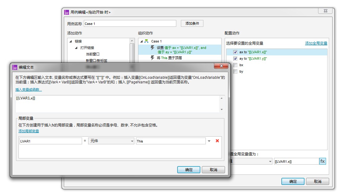

4、我们要给动态面板添加事件为移动开始时设置ax=这个坐标的x值,ay=这个坐标的y值。
里面细节

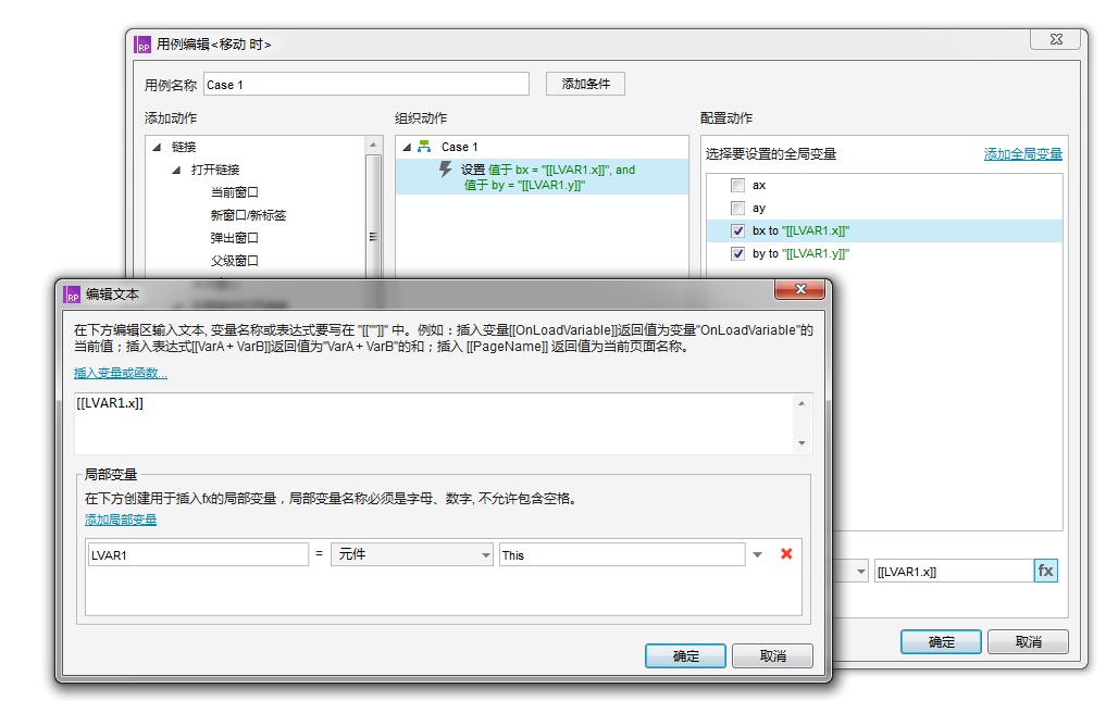

5、继续添加事件为移动时设置bx,by的坐标值
里面细节

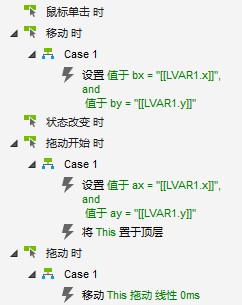

6、给这个动态面板再加一个拖动开始时置顶的事件,这样每个动态面板拖动时就都在最上面显示了。这样第一部分的工作就完成了。

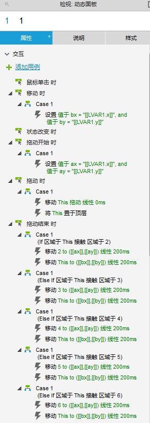

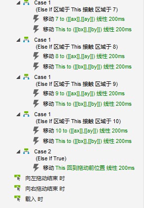

8、给1增加判断当1拖动结束时如果接触2了,就让2移动到1的起始位置,让1移动到2的当前位置。如果1没有接触到2,就设置返回拖动时的位置。
9、现在给2设置相同的判断事件,当2接触1时,就让1移动到2的起始位置,让2移动到1的当前位置。同理
10、现在大家可以按F5来试试看,是不是都互换位置了。很简单吧。如果想做多一些图标的话,就复制复制复制再复制,然后记得把判断加上,每增加一个图,都要多判断一条。
十个图的判断如下:
