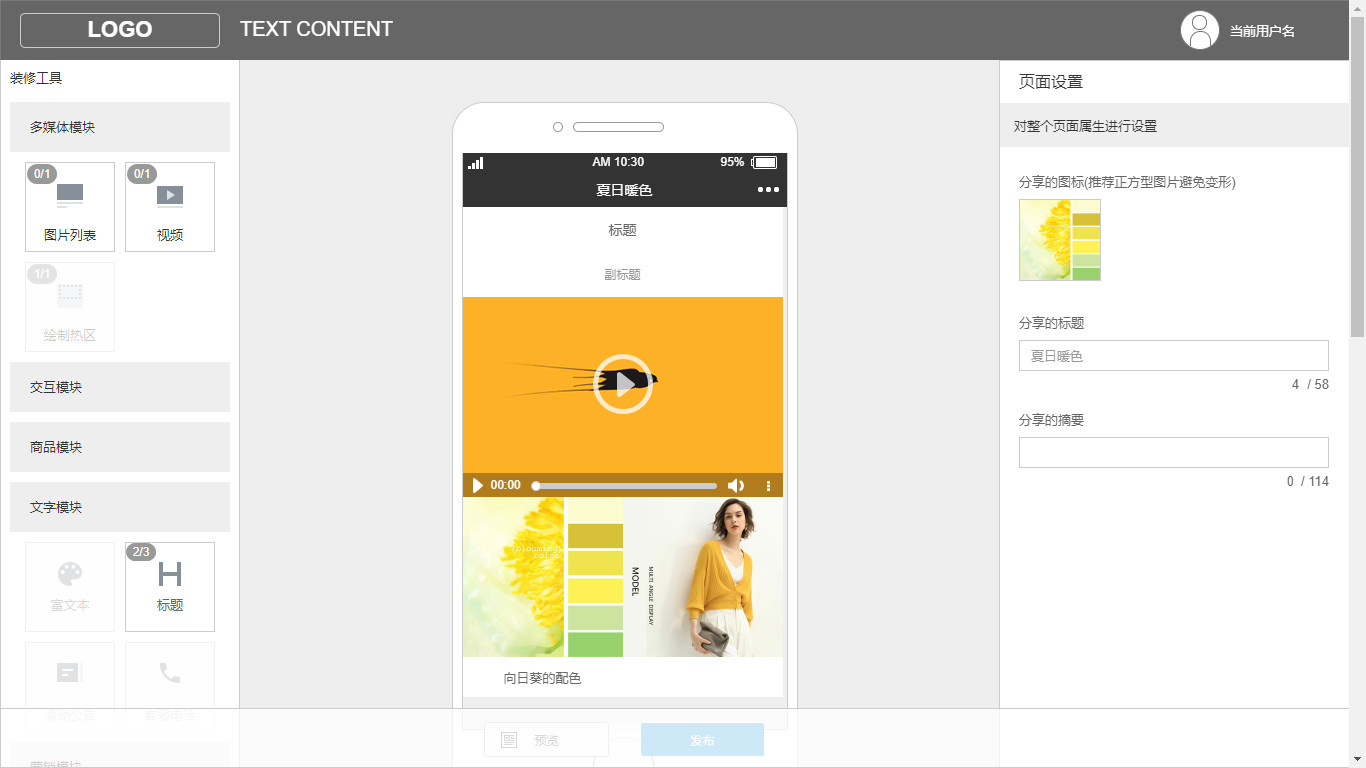

本次的挑战的工具使用Axure8.0版。项目选择了作者公司中交互较为复杂的移动端商城装修功能。此功能让用户在PC端通过所见即所得的编辑方式,将移动端常见的展示效果,像搭积木一样,组合设置成为用户需要的移动端商城的样式。(如下图:左边,装修组件选择区。中间,实际效果预览区。右边,组件参数设置区。)
