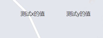

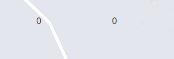

麻烦各位前辈帮忙看看,我使用Cursor获取鼠标坐标,创建了两个全局变量分别赋值给他们,但是得到的值是0,下面放交互和测试图

    你写的交互是,单击某个元件,才会把鼠标的坐标传给全局变量。所以,
    1,可能你的变量默认有设置=0,
    2,单击将变量的值传出来初始就显示0
  • 产品先森 普通用户 2020-3-30
    演示地址:https://d7rpz9.axshare.com
    不需要全局变量,直接设置文本就可以
    而且你下面this.x获取的是,当前元素的x坐标,和你的全局变量根本没挂上钩。
