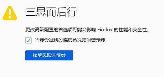

2、弹出提示,点击我了解风险,进行进入;

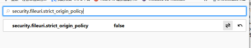

3、输入security.fileuri.strict_origin_policy,搜索;
4、双击把这个值更改为false即可(如下图)。

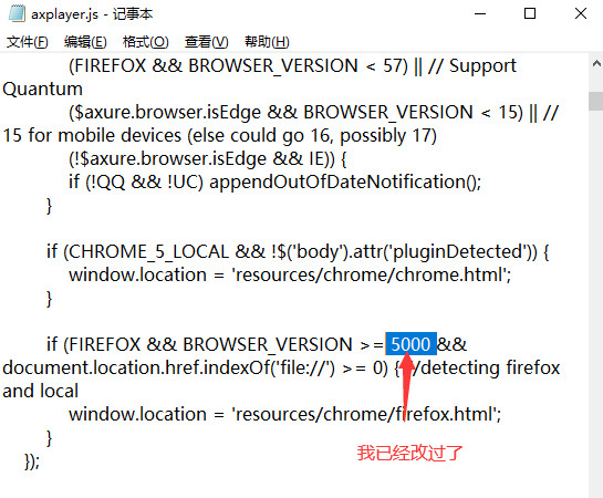

1、进入导出html文件夹中,找到resources\scripts\player中的axplayer.js
2、打开axplayer.js文件(多数同学没环境,不过JS嘛,记事本打开就好了);
3、找到下面这行代码,等号后面就是firefox的版本号,直接改大就好了,改个几千上万的就跳过了这个判断;
     if (FIREFOX && BROWSER_VERSION >=
