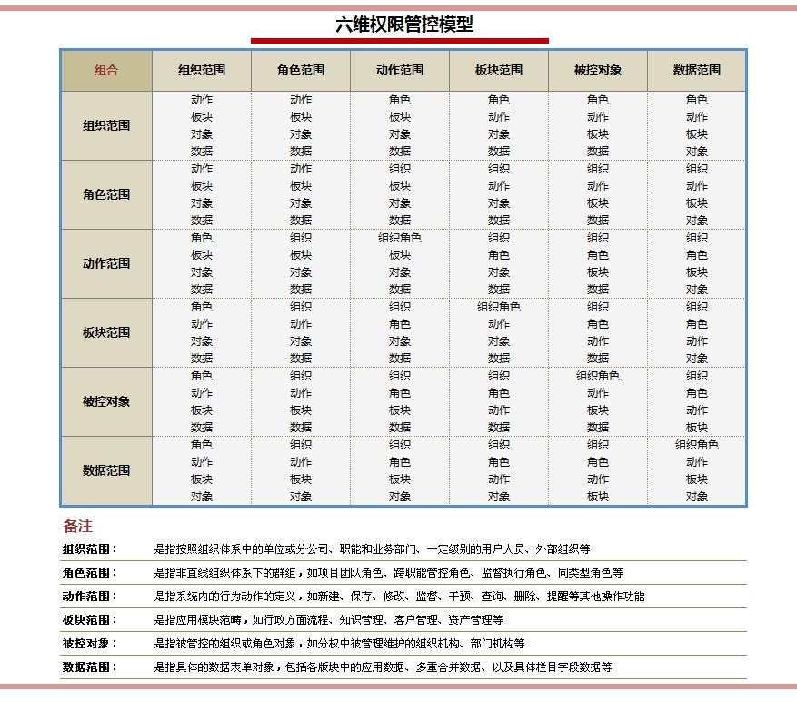

六维权限管控模型
该体系从组织范围、角色范围、动作范围、模块范围、触控对象、数据范围6个维度,实现对角色权限的精准控制。
作为系统管理员,可以根据实际的情况,定义角色组,然后将模块权限赋权给特定的二级管理员,直至分配到特定的表单字段。超级管理员(固定的)、角色、部门、用户、模块、字段之间是动态组合的关系。
角色可以针对部门设立,也可以针对菜单和模块设立。赋权角色,用于向同级管理员分配数据维护权限。针对页面的操作权限分完全控制、禁止、只读、编辑四种。部门上可以分为总部、分部(分公司)、部门、员工。可以设立特别权限组,即某个标识好的角色,然后进行赋权和分权。
