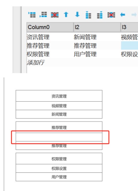

请问中继器中如何隐藏没有数据的部分?该如何操作,如下图所示:

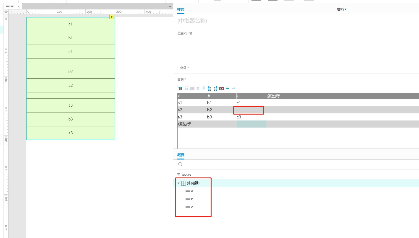

    不知道你的axure什么版本,附件是rp9
    我拉了一个中继器
    像你一样中继器里面放了3个方块
    中继器数据中我加了3条数据,第2条数据有一空值
    隐藏是在加载时就隐藏了,所以交互事件就是“每项加载”
