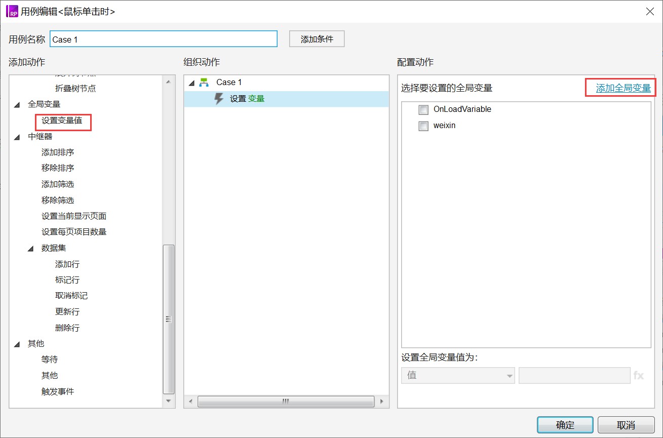

浏览商品时,对于商品可以点击购买操作,当用户已经登录,则直接到订单界面,如果用户未登录,则跳转到登录界面。(1)点击设置变量——添加全局变量。如图

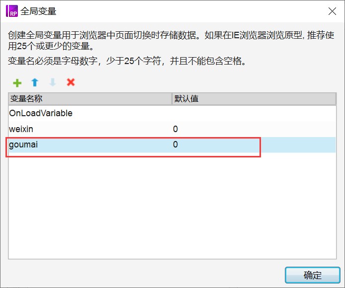

(2)点击添加全局变量,设置全局变量“goumai”,注意全局变量必须是英文字母,并且不能重复,并设置默认值为0,如图

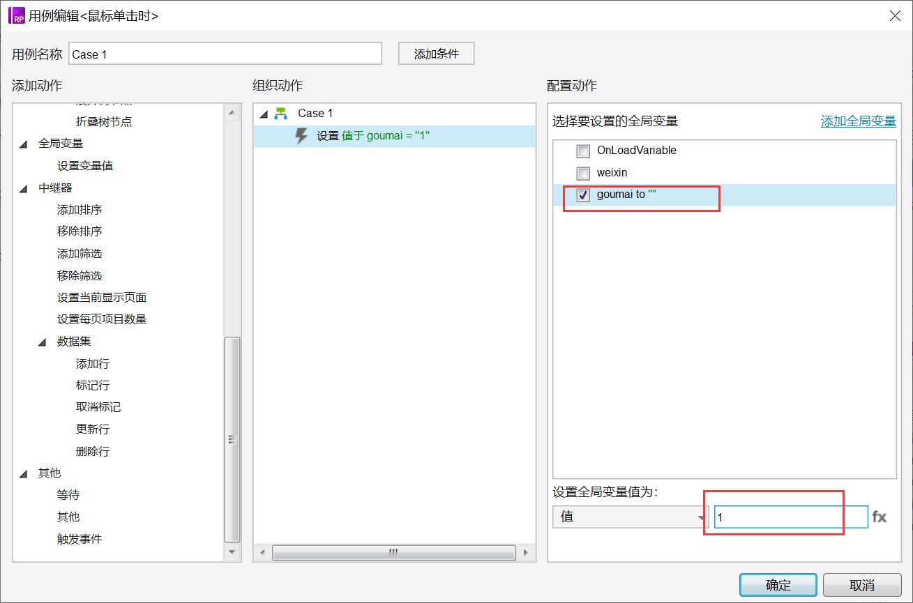

(3)用户点击登录按钮时添加用例,设置变量“goumai”为1,注意,如果要是带跳转用例,必须把变量值放到跳转用例的上面,代表先设置变量值,然后跳转,否则后期设置if条件时变量值不起作用;如图

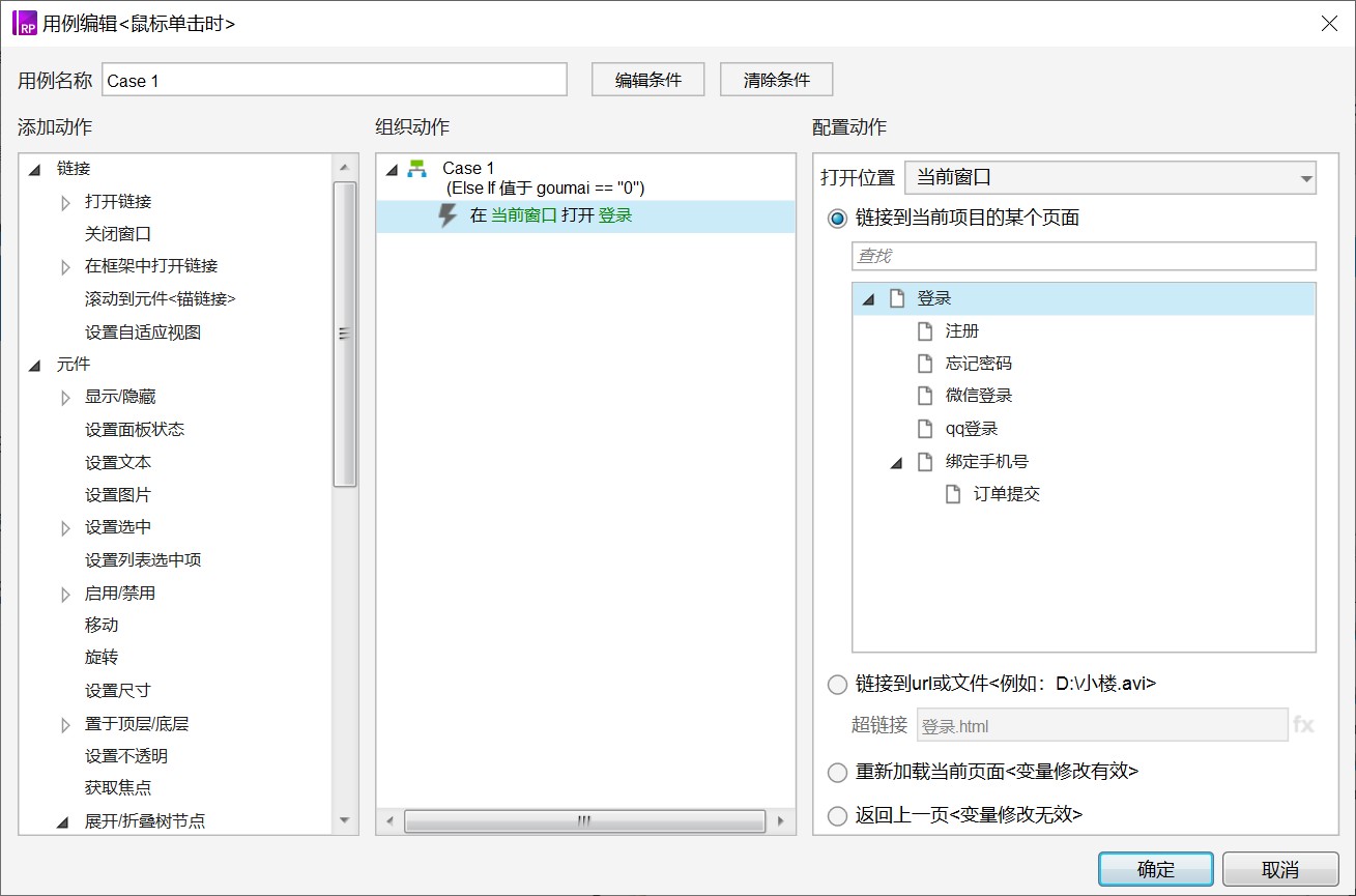

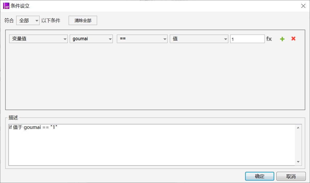

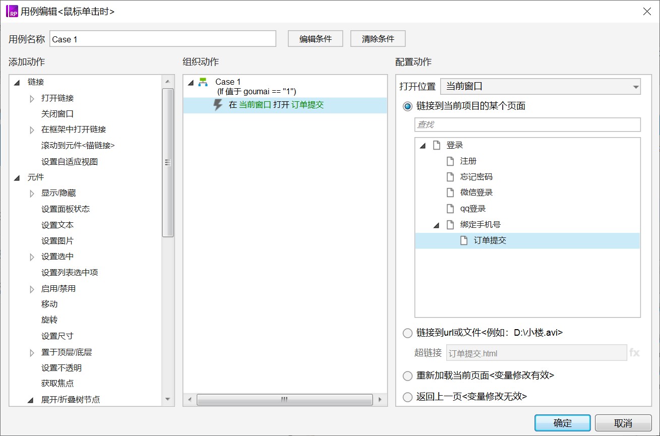

(4)点击购买时添加用例,如果变量“goumai”=1,跳转到订单提交界面;如果变量“goumai”=0,则跳转到用户登录界面,如图:
