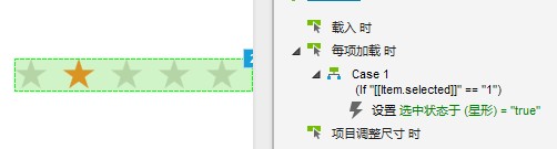

中继器的事件“载入时”“每项加载时”有什么区别?如下图,如果我把case放在“载入时”,途中第二个星星不会点亮,只有在“每项加载时”是使用才行。

1,载入时:指中继器整个元件的载入触发的事件
2,每项加载时:是指中继器数据集的内容,每加载一项触发的事件。

每项加载时,应该是类似于默认数据
载入时,是指页面加载的时候
至于为什么结果不同,这个不太清楚了
