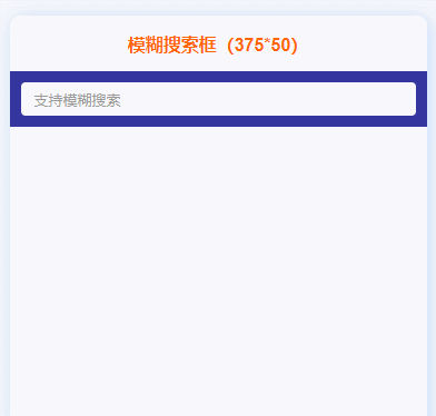

我们每天都在使用淘宝的搜索功能来筛选定位自己想要的商品,只需要输入一个关键词,就能模糊搜索到包含此关键词的所有商品。今天将为大家讲解如何在原型中体现该效果。案例效果如下:

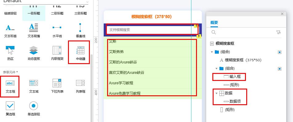

在元件库中拉入一个【输入框】作为搜索输入框和一个【中继器】作为数据展示,如下所示:

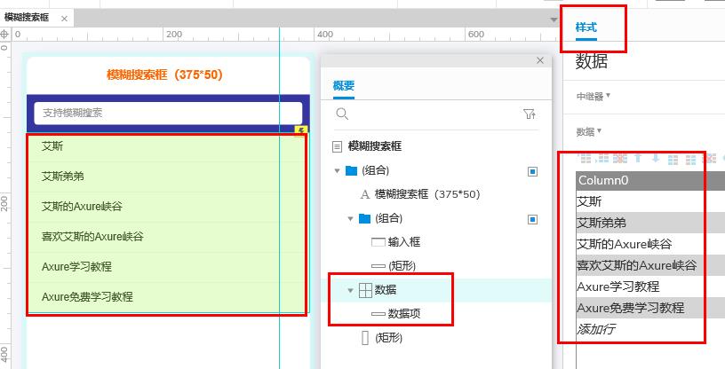

选中【中继器】,在样式中,为中继器添加默认的数据,在<Cloumn0>这一列填充自己想要的数据项。

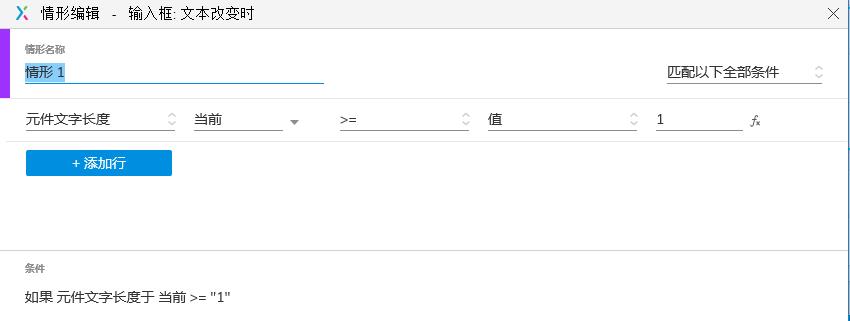

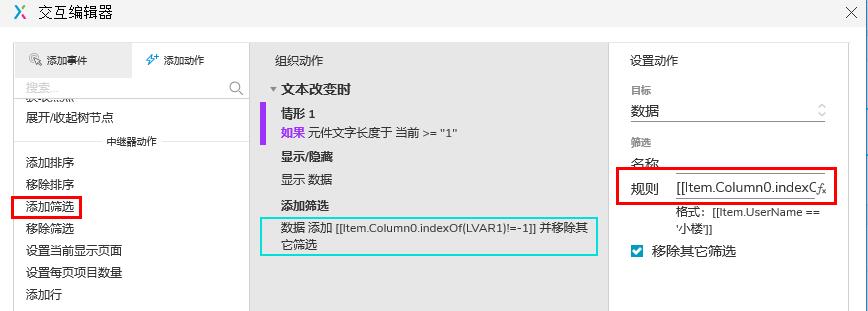

1. 选中【输入框】,添加【文本改变时】的交互事件。需要先对文本添加判断条件,再执行动作,即当输入框的文字长度大于等于1时,执行动作,条件设置如下:

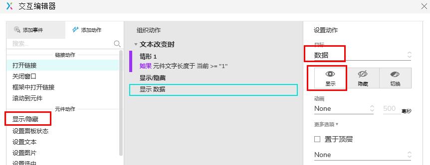

2. 设置条件满足时,显示下面的数据【中继器】,如下图所示:
3. 对数据【中继器】中的数据项进行筛选,主要利用函数[[LVAR.indexOf(‘searchValue’)]],设置如下图所示:

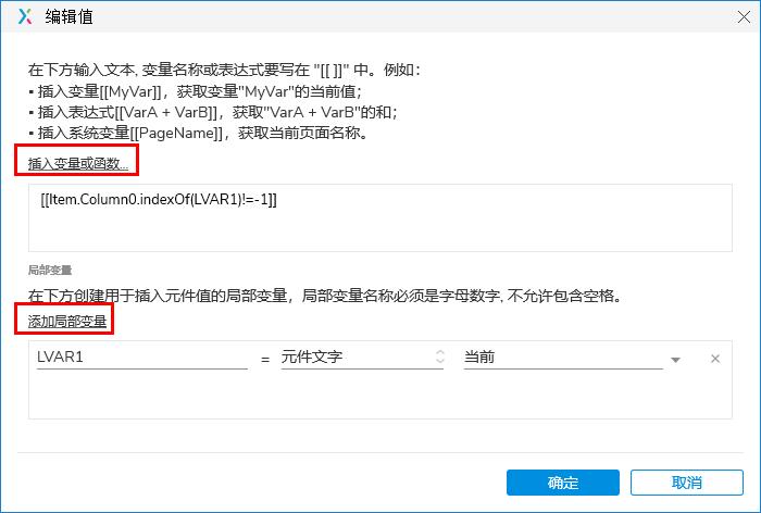

1)首先点击上图【规则】输入框旁的【fx】,配置筛选函数,为其先添加一个局部变量,即搜索框中的文字。
2)插入变量或函数为[[Item.Column0.indexOf(LVAR1)!=-1]]。
函数的意思为:在中继器中查询文本框中文字出现的位置,也就是说,凡是能返回数字的条目,表示都是包含文本框文字的。当查询不到文本框文字时,返回值为-1(负1),即不包含查询的关键字。
其中 Item.Column0 代表中继器中的数据项。LVAR1代表局部变量为文本框元件文字。!=-1的意思是即排除不包含查询的关键字的数据。

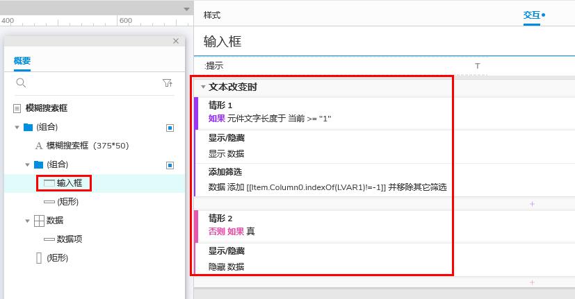

这样出现的模糊查询的结果是,只要包含输入框关键词的任意一个字,模糊查询的选项都会被列出来。如下图所示:
4. 接下来只需要添加另一个情形结果2。其条件设置为【否则如果真】,动作为:隐藏【数据中继器】。如下图所示:
四、最终效果如下
中继器在原型制作中对数据的筛选是一个不错的元件,大家可以多尝试使用,有任何问题欢迎在文章底部留言讨论。源文件可以在公众号中留言获取。
