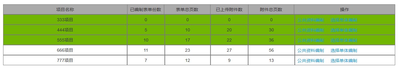

AxureRP9.0.0.3696 中继器选中行变底色,加入到选项组,好像不互斥,这是不是Bug? 已解决
hnrichie 普通用户 2020-5-9 3904
问题表现面效果

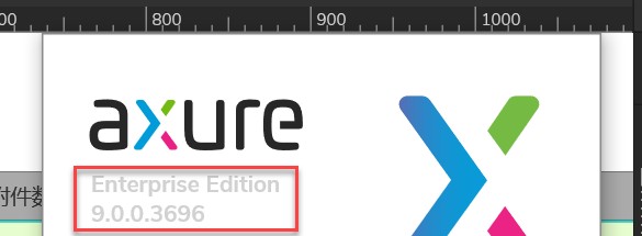

交互设置截图
软件版本信息:

    谢了!您的方法是对的,刚试过了!同时“取消默认的单选按钮组效果”和“取消默认的选项组效果”。
  • 松林放牛娃 超级版主 2020-5-9
    2 引用 2
    1,不是bug
    2,选中中继器,交互---名称框后面,三竖线,点开,把 两个选项勾,去掉。
    3,搞定;
