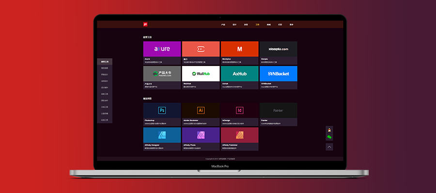

案例展示
话不多说,先看我目前完成的一个产品导航网站的案例,主要是互联网行业比较优质的网站推荐
产品导航网(hao.pmdaohang.com)

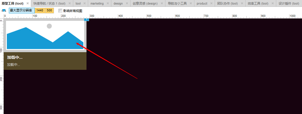

在画布中双击中继器元件,可进入中继器里,对中继器内容进行编辑

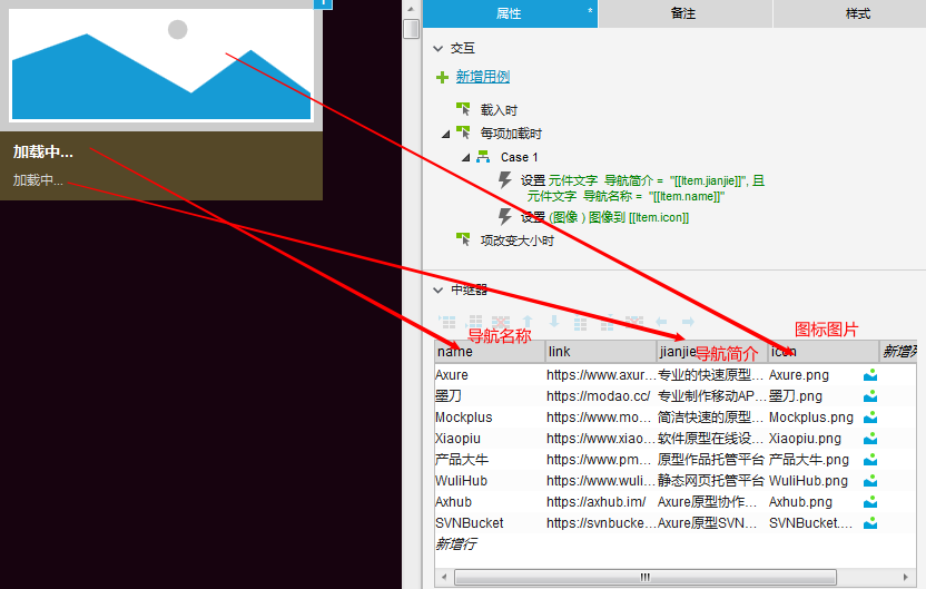

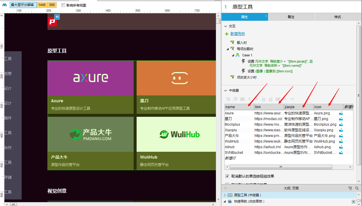

中继器数据内容

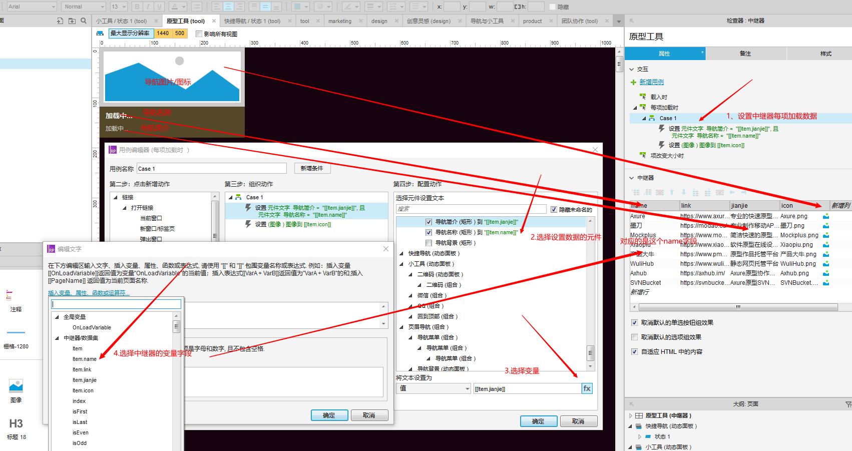

数据表格中的内容与画布中中继器的元件内容需要一一对应,类似数据库的字段,我这里设置了网站名称(name)、网址链接(link)、简介(jianjie)、图标(icon)字段,数据与画布内容元件通过交互设置“每项加载时”配置对应关系
交互设置
我们这里有2组文字,1组图像,所以在“每项加载时”我们设置了一组文字数据来源,一组图标数据来源,这个配置是为了在网页加载时,显示图标、网址名称、网址简介内容
设置文本值或图片值时,先选中对应元件,
然后点击"fx"图标,
然后点击界面中的"插入变量、属性、函数或运算符...",找到"中继器/数据集"下面的Item开头后面的对应字段,比如name,则是Item.name,然后点击确定,
此时就将网址名称对应到了数据表格的name字段,网页加载时,网址名称就会显示name字段对应的内容

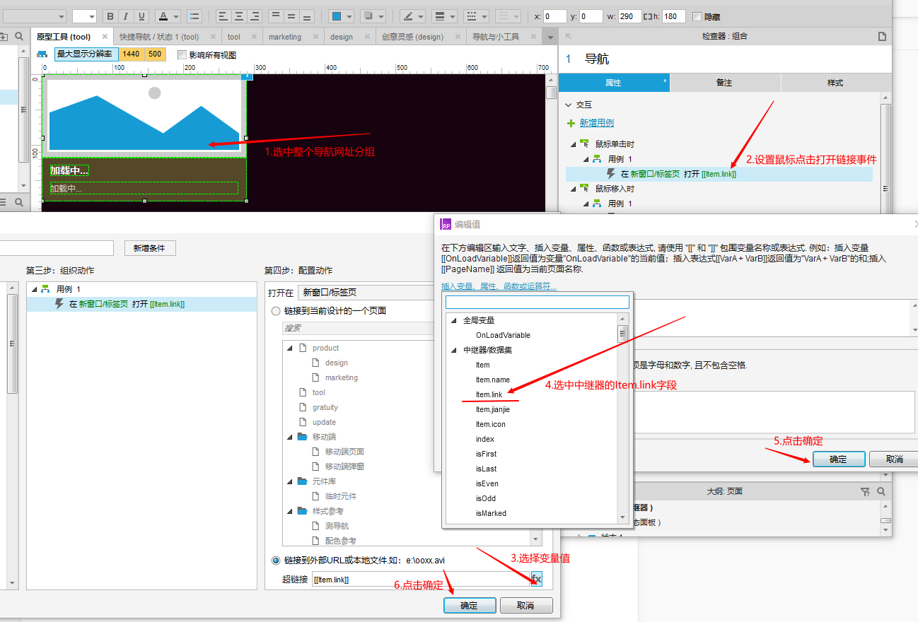

设置超链接
设置超链接需要先进入中继器,我这里是设置的整块内容都可以点击跳转,所以我把整块建了分组,然后在分组上创建超链接,设置超链接依然是找到中继器对应的link字段,这样就会链接到中继器link字段下的地址
修改网址
如果你需要替换网址内容,或者修改网址的呈现方式,可以修改如图这部分数据内容,网址展示是按照表格的从上到下顺序依次展示的

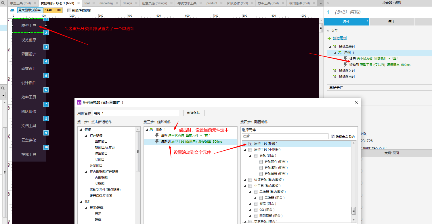

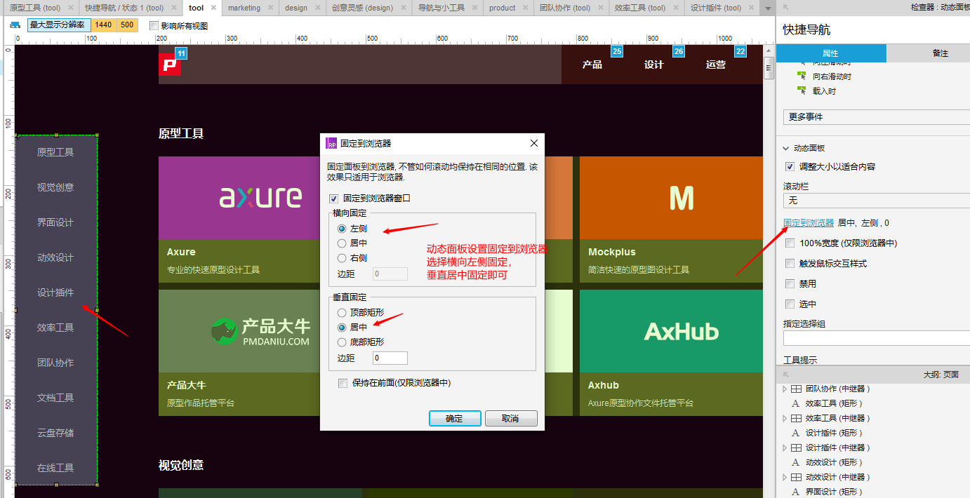

侧边内容(动态面板)
针对导航内容多的页面,我做了一个侧边栏锚点链接快捷跳转,点击后可以快速定位到对应的导航网站分类上
固定动态面板:设置为横向左侧,垂直居中
滚动到元件:鼠标单击交互,配置动作元件选择对应分类的标题元件即可

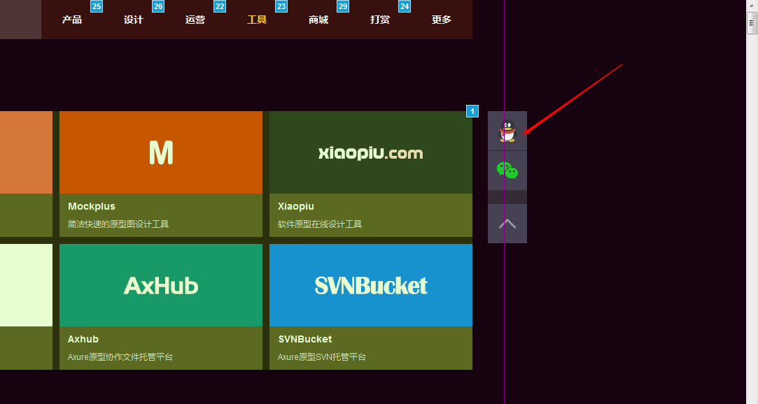

QQ跳转
http://wpa.qq.com/msgrd?v=3&uin=524858791&site=qq&menu=yes
把标注的QQ号码修改成自己的QQ号,然后QQ图标链接到这个地址,访客就可以通过浏览器打开QQ与你聊天

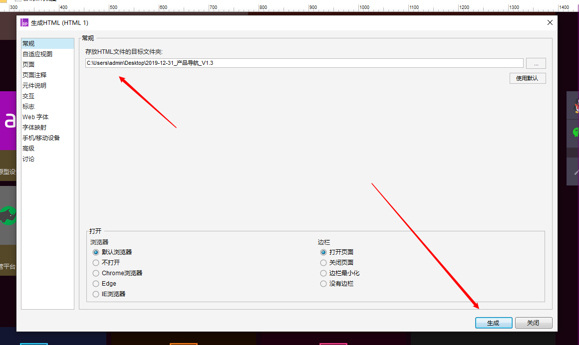

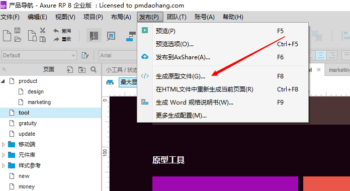

导出HTML
通过【发布-生成原型文件】,将原型导出为HTML

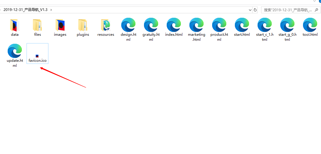

配置网站ico图标
制作一个ico图标文件,放到导出的HTML网站根目录
给大家推荐一个转换ico格式的网站,大家可以自行转换ico文件,或者百度搜索ico生成网站

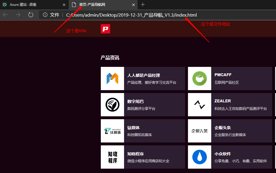

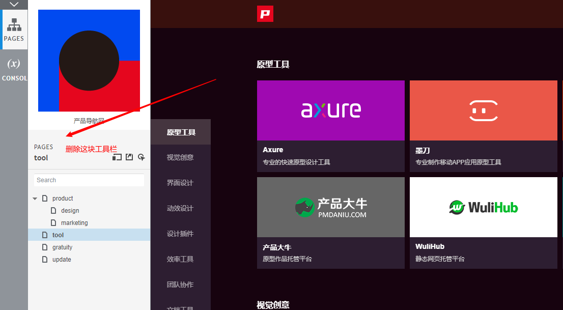

删除Axure预览工具栏

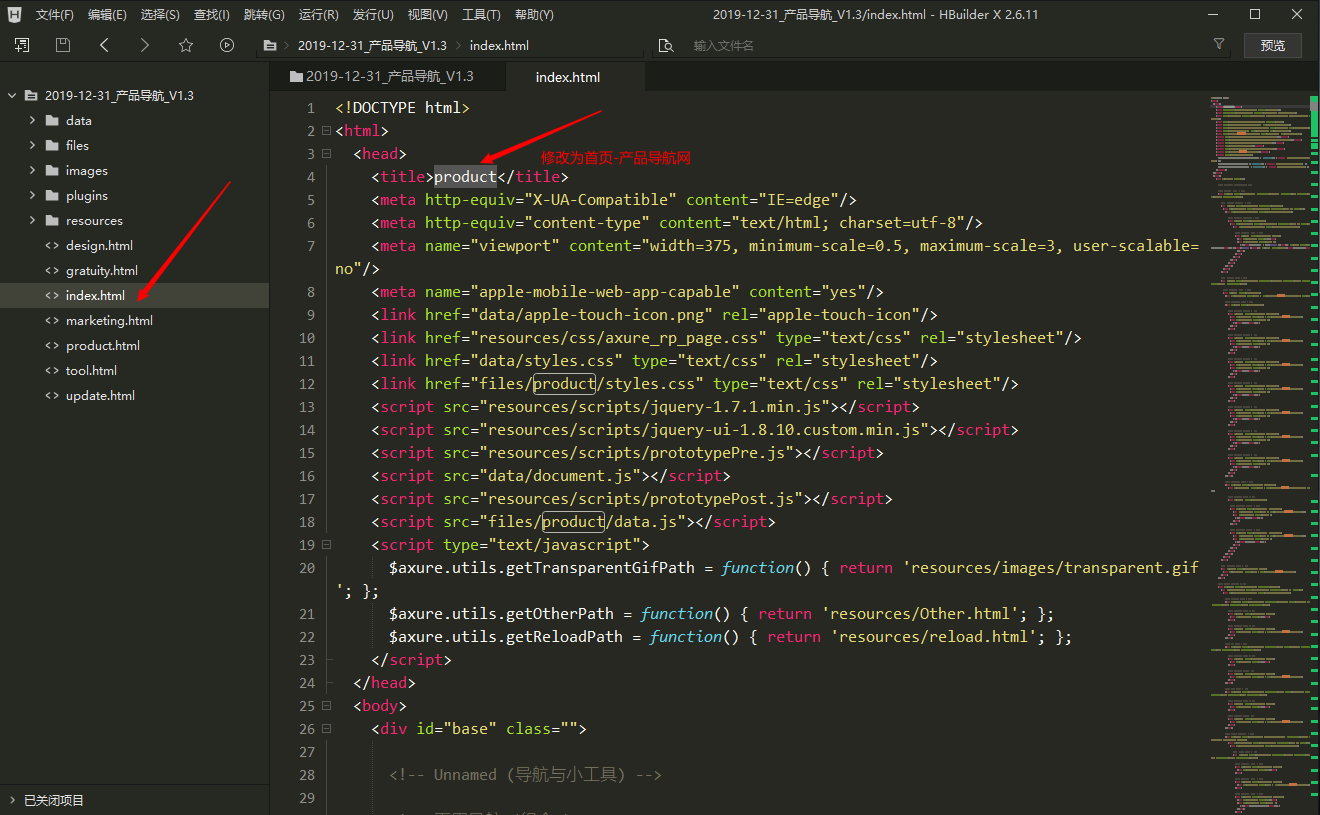

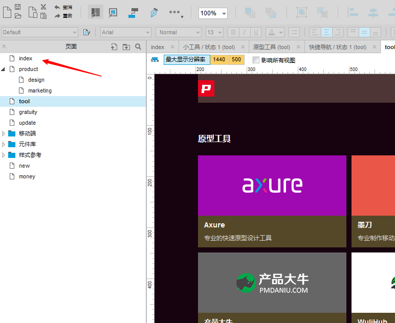

Axure导出的HTML文件打开后自带有预览工具栏,如果需要删除那么在Axure 原型中,将要作为首页的页面命名为index即可,index文件是网站的首个访问的页面,Axure会生成一个默认的index文件,如果将页面修改为index后,那么此页面将会覆盖默认index,成为网站的首页,同时不会再出现预览工具栏了

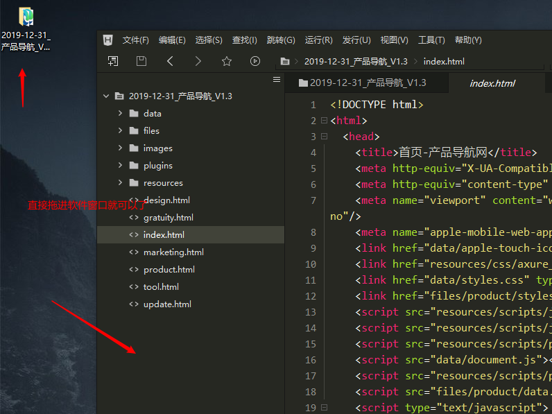

网页地址和标题分别设置
设计原型时,页面名称采用英文,导出后修改html源码中<title>标签中的页面标题,即可实现页面标题为中文,页面地址为英文的效果
给大家推荐 HBuilder  X 工具(https://www.dcloud.io/hbuilderx.html),来修改源码,当然,不在乎中文地址的同学,可以忽略此步骤

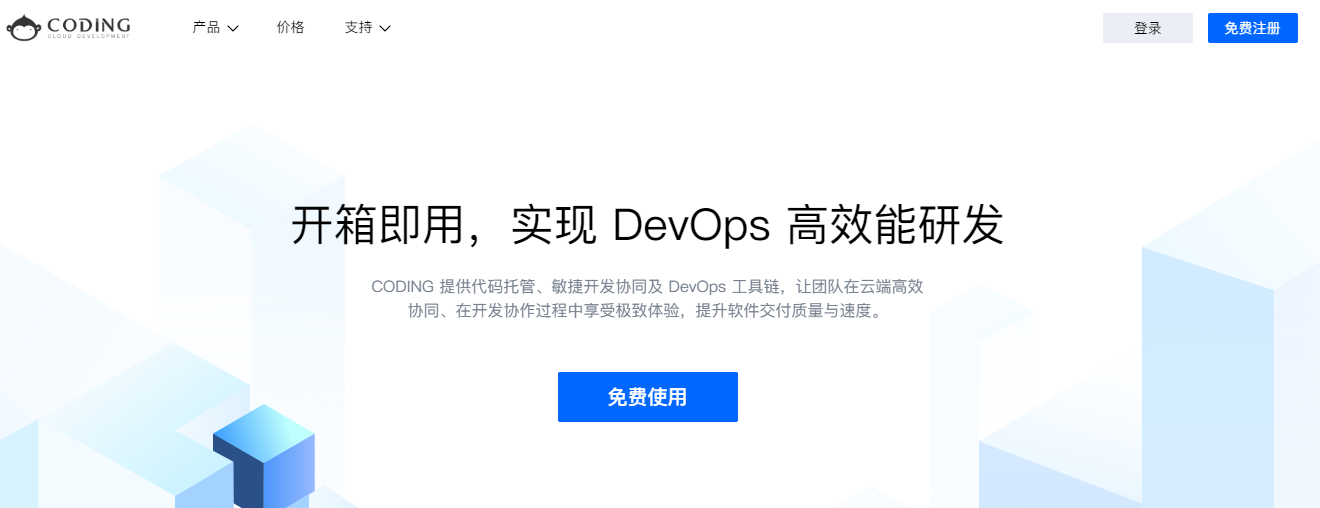

目前主流的代码托管平台,都是需要将网站文件通过Git命令或者工具,推送到代码仓库的,不过近期我在Coding上发现了一个新上线的功能【通过压缩包文件部署静态网站】,让部署网站完全没有了技术门槛。

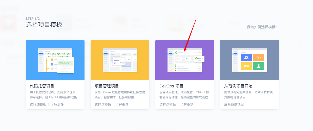

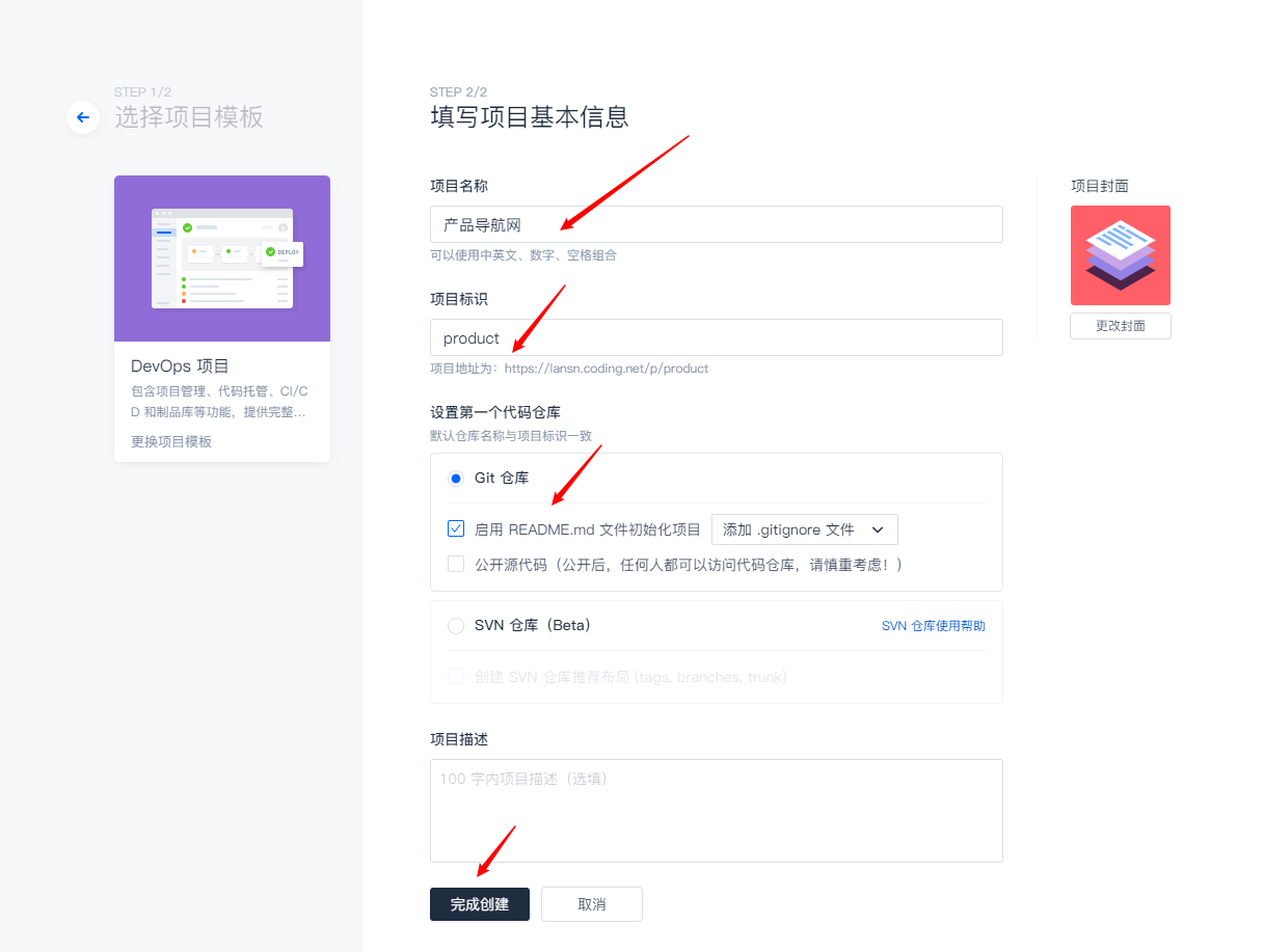

首先在Coding网站创建一个账号https://coding.net/
然后创建一个项目,选择DevOps项目模板
填好项目信息

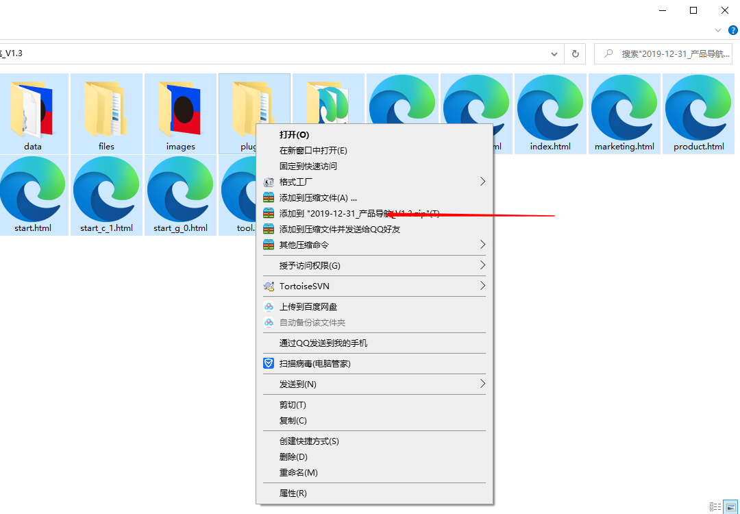

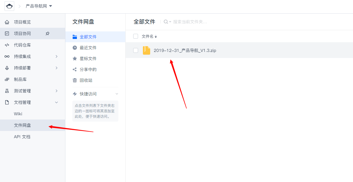

将本地导出的html文件,从文件夹选中全部文件,打包为一个压缩包,建议使用2345压缩软件,不要使用360压缩软件,上传的文件会乱码
在Coding的文件网盘中上传压缩包文件

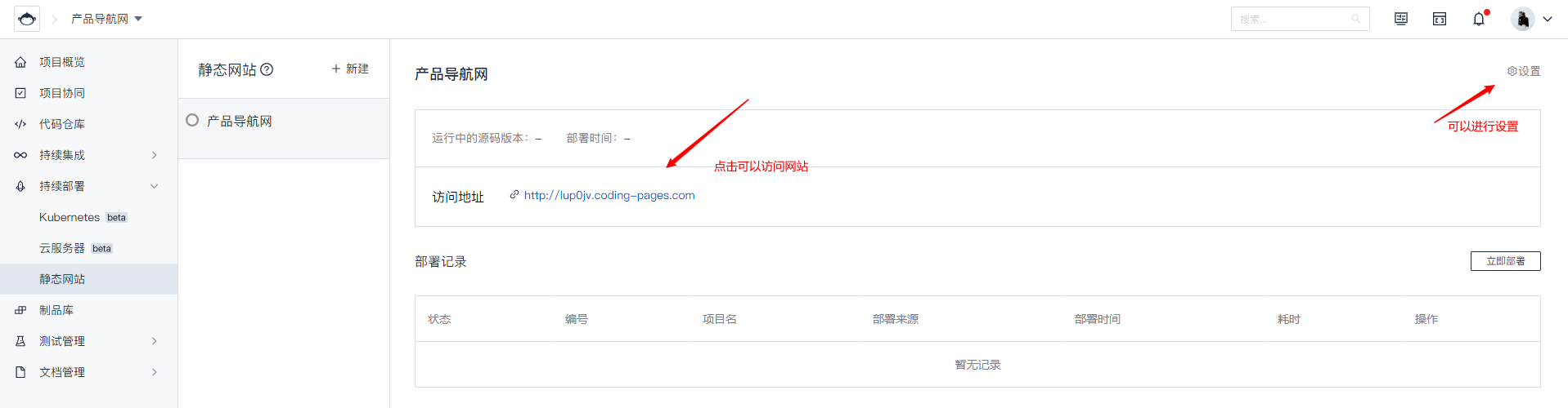

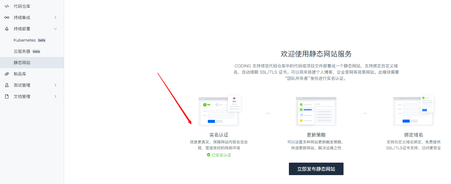

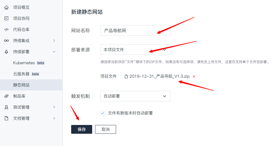

然后在持续部署-静态网站中,发布静态网站,此功能需要先进行实名认证,根据网站提示完成实名认证就可以了

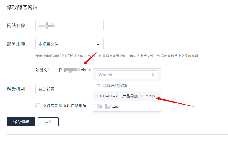

在【新建静态网站】中填写网站名称,【部署来源】选择【本项目文件】,【项目文件】选择在文件网盘中上传的压缩包,【触发机制】选择【自动部署】,然后点击保存
然后网站已经部署好了,点击访问地址可以访问网站了。

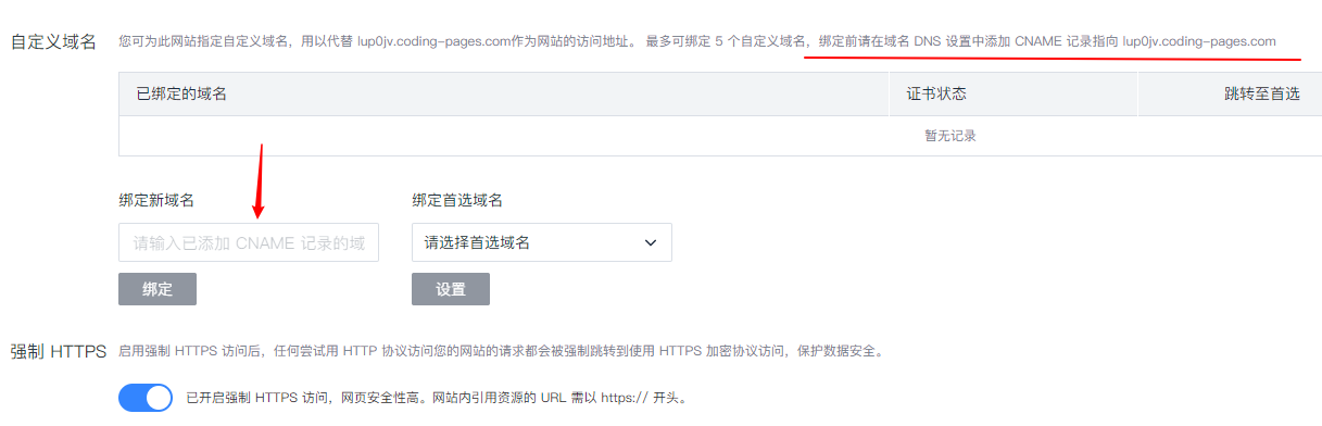

在设置中,可以绑定域名,将需要绑定的域名填入【绑定新域名】,选择【首选域名】则该网站地址为【首选域名】,添加的域名需要在DNS中添加CNAME记录指向本项目地址,也就是红色横线的地址
更新网站文件版本,可以上传同名文件进行覆盖,网站会自动更新部署,或者修改静态网站,在项目文件中重新选择新文件,保存修改即可更新网站新版内容

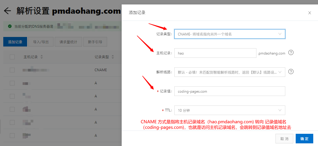

购买域名以后,去域名解析平台,将域名地址指向服务器IP地址,或者指定域名,那么用户访问此域名时,就会跳转到你的网站,你可以理解为,域名解析就是一个中转站,你让它指定转向哪里,它就转向哪里,有的人网站在服务器,那么就通过IP指向网站的服务器IP地址
如果是放在代码托管平台如Coding之类的,因为Coding会为你的网站生成一个默认的域名地址,所以在域名中通过指向域名方式,指向Coding生成的默认域名地址就行

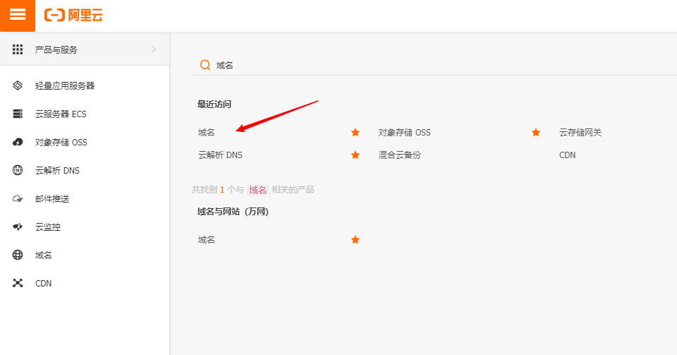

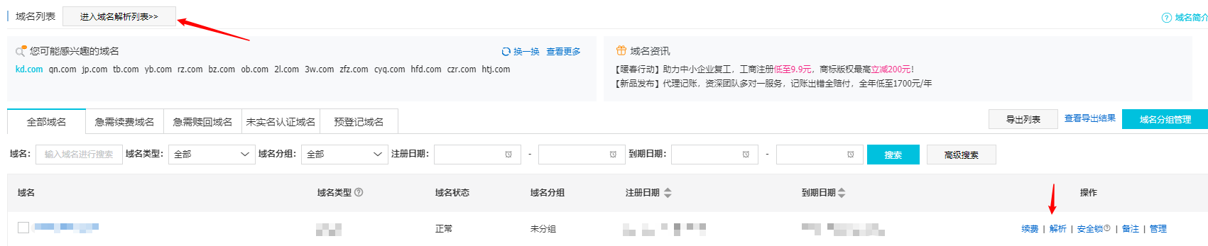

进入阿里云控制台,搜索域名,点击域名可以进入域名列表
点击下图指向的两处都可以进入域名解析,然后去设置域名解析,在Coding中绑定解析的域名就可以了
按照以下截图设置解析信息就可以将购买的域名指向Coding的默认域名
