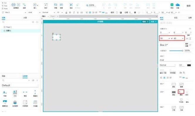

1)在页面中添加一个中继器控件,使用中继器中默认的图形,去掉其边框线并设置图形的宽度和高度。宽度等于原型图的宽度除以7(这里以小米MIX2S的屏幕宽度392/7=56设置),高度设置为40(高度根据自己的喜好设计即可),这些都设置好之后效果如下:
2)为中继器中的矩形命名,如weekday,命名的目的是为了方便为其赋值。

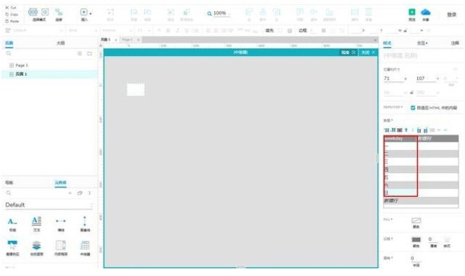

3)修改中继器绑定的数据,将列名修改为weekday(不修改也可以,这里是我个人的职业习惯),添加7行数据,分别填入数据一、二、三、四、五、六、日,配置之后效果如下:

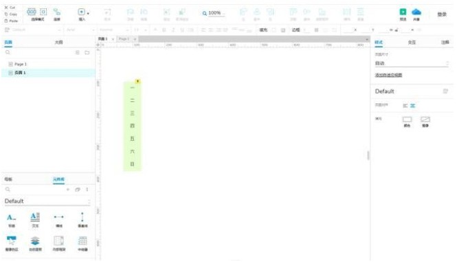

4)此时预览效果发现数据是纵向排列的,如下图:

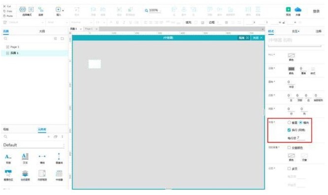

5)选择中继器,设置其布局方式为横向换行,每行7项,如下图:

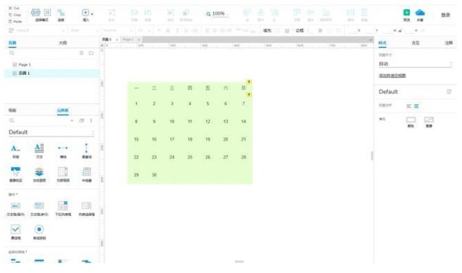

6)再次预览,星期就变成横向的啦。至此,星期就添加完成了。

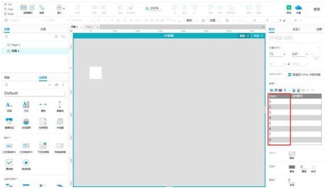

3)修改中继器绑定的数据,将列名修改为days(这里最好修改一下列名以方便数据绑定),添加30行,数据分别录入1-30,输入时有一个小技巧,鼠标点击某一行后直接输入值然后回车输入下一行的值,无需让单元格变为编辑状态再输入。
完成后效果如下:

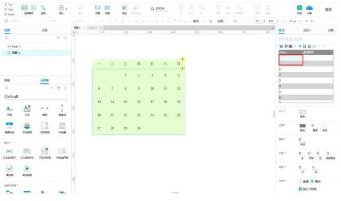

5)如果想要1号从周三开始,需要在中继器的数据前两行插入两个空行即可,如下图示:
6)至此,日历的效果已经做好了。

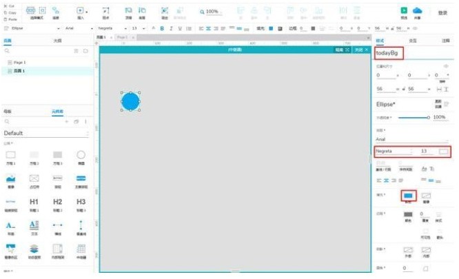

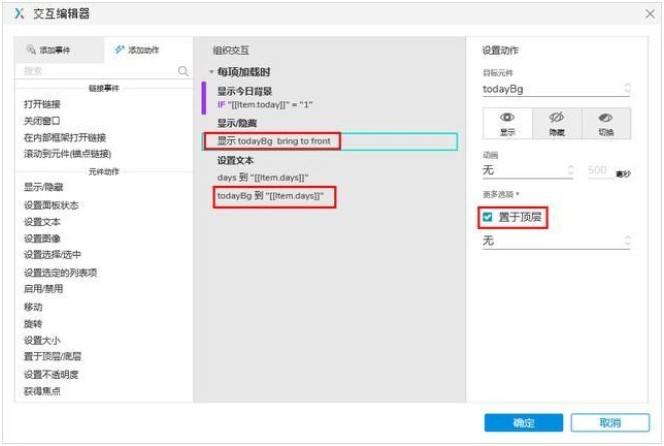

1)编辑章节2《添加天》的中继器,在正方形组件上层添加一个圆形,命名为todayBg,宽高与正方形相同,且位于正方形的中心,填充色设置为蓝色,字体设置为白色加粗,如下图:
2)设置蓝色背景只在今日日期显示(可以设置任意一天为今日),为了达到这个效果,需要为中继器添加条件,如下:

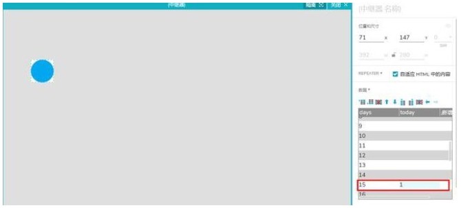

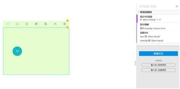

a) 中继器增加一列,命名为today,并随意设置某行的该列值为1,这里我把15号设置为1,即15今日
b) 将蓝色背景设置为隐藏,且放置于正方形的下一层,即被正方形遮住。
c) 设置中继器每项加载时的条件逻辑,判断如果today值为1时显示蓝色背景,并设置蓝色背景todayBg的文本为将该行的days值。
d) 上述步骤如果设置正确,今日的样式就可以显示了出来了,如下:

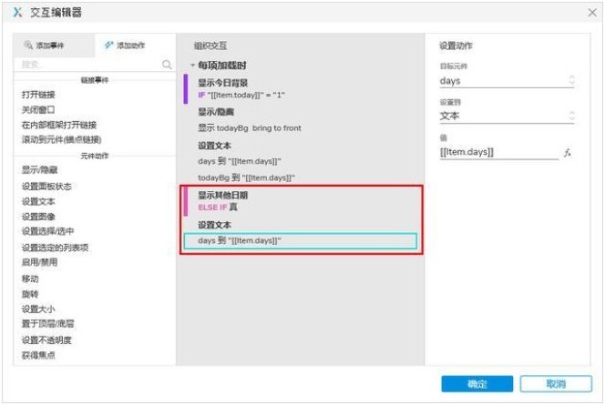

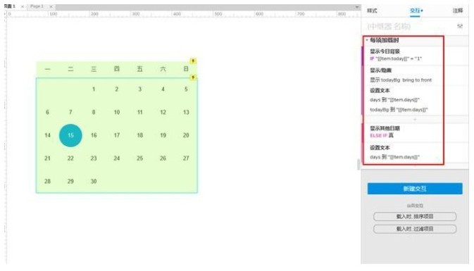

3)此时,再为每项加载时添加一个条件逻辑,用于显示非今日的日期即可,如下:
4)到这一步今日背景也添加完成了,效果图如下:

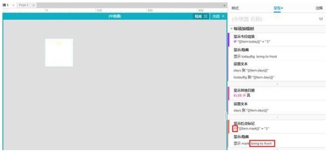

4. 添加红点效果
一般而言,需要在日历上的某一天显示一个标记,以表示该天有相关记录,下面我们为日历在添加红点效果。

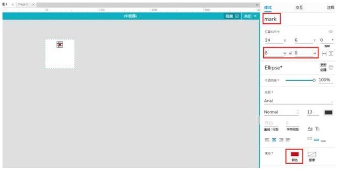

1)继续编辑上述中继器,在靠近正方形上边缘的地方放置一个圆形,命名为mark,宽度和高度都设置为8,填充色为红色,效果图如下:

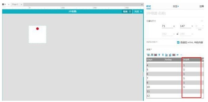

2)为中继器数据增加一列,命名为mark,在需要显示红点标记的行设置mark列的值为1,如下图示:
3)设置红点mark隐藏。

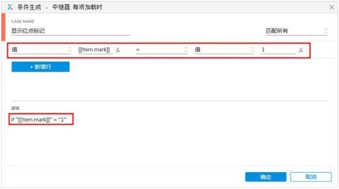

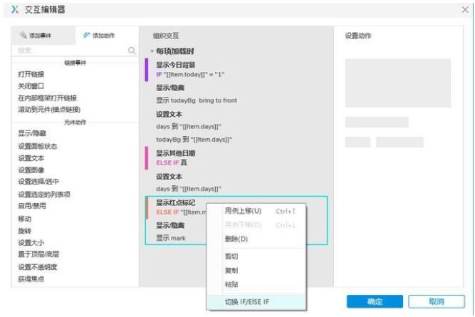

4)同上所述,为中继器每项加载时再添加一个条件逻辑,当mark值等于1时显示红点标记,并置于顶层,如下图设置:
注意:一定要像截图这样将ELSE IF切换为IF,切换之后的条件如下图:

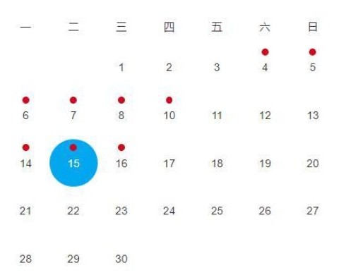

5)至此,日历的功能就全部完成了。最终的实现的效果见下图:
这个日历效果的制作过程看似繁琐,但如果理解了中继器的实现原理,实际操作的时候并不复杂。可根据实际项目的需要如需进一步强化功能。
