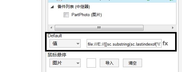

各位大神:
   单纯的图片插入我是会的,但是怎么用这个“值”插入图片?请大神指点,谢谢。

    我是谁啊 给中继器的数据中添加一列picurl。右键选择导入图片。然后在每项加载时间中设置图片。在写“值”那里,点击fx,选择中继器变量[[item.picurl]]就可以了
  • nimo 普通用户 2018-5-23
    非常感谢,不过这个我用过,就是最后的函数值设的好像不对,图像还是出不来。不知道有没有人做出来这种效果。
