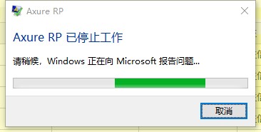

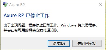

Axure8.1.0.3372 win10系统 已停止工作
源代码 普通用户 2018-6-5 4069
求救,小米电脑之前用axure都是正常的,重新恢复了下系统然后就成这样了,卸载过N次,清理过注册表,删除过.net framework4.5,去官网下载了最新的版本,各种招数都试了还是一样,请问大家有遇到过这问题没?如何解决的?(除了重装系统还有其他方法解决不?)

    啊老师 换个输入法试试
    问题已经解决了(用了半个多小时都没出问题了,应该是解决了),目前发现的原因是输入法导致的,用的是QQ拼音输入法最新版本,现在换成了搜狗,目前还风平浪静。非常感谢阿老师的指引!感谢!
