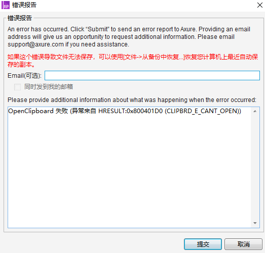

为什么我用Axure发布,老是报这个错,有知道怎么解决的吗?

有可能删掉了什么东西,然后右下角的页面内容列表里没有删掉,比如内联框架引用页面,然后把某一个页面删掉了之类的错误,我很早之前遇到过,具体情况有点忘了,可以排查一下元件

一般是与系统安装的软件,比如桌面管理程序产生冲突所致。
关闭所有外在软件,再进行测试。
如果以前能用,那么可能不注意删除了一些文件,直接点安装文件,选择修复即可。
如果没有得到解决建议卸载干净以后重装。
