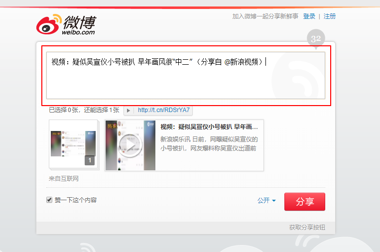

2、想问一下,微博的这个输入内容的框是怎么实现的呀?我发现
①多行文本框,可以输入比较多的文字,但是会有一个滚动条(挺丑的)
②文本框(单行),没有滚动条,但是只能输入一行文字
都实现不了,不知道怎么办。

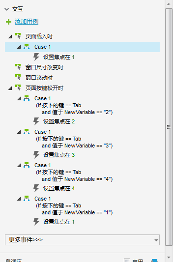

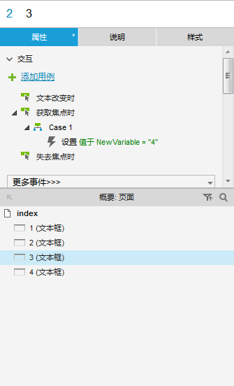

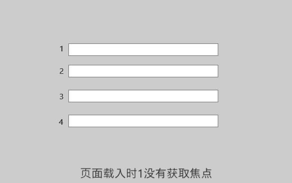

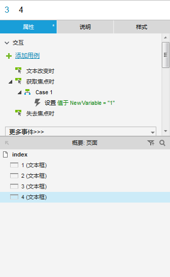

3、想要实现的是按tab的时候切换焦点到下一个文本框,但是出现了奇奇怪怪的情况...
这是我的用例
好想知道自己错在哪里呀,希望有人能指出我的错误,谢谢~

    3.不需要对文本框和页面添加事件,windows系统下按tab键自然会更改文本框焦点。

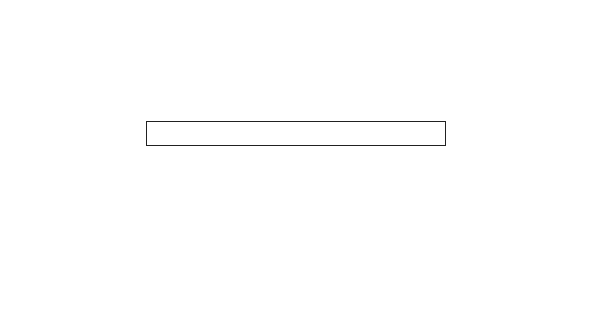

  • 黄小可爱 普通用户 2018-8-15
    鼓鼓 2.可以把多行文本框隐藏边框后,在滚动条上覆盖一层白色的矩形,这样就看不到滚动条但是依然可以使用多行文本框的功能,在最底层加一个黑色边框的矩形,就能做成那个样子了
    我在左上角的“元件样式管理”里面勾选了上下左右边距  但是没有什么改变耶  不知道为什么  麻烦你了
    你好  我想再问一下  多行文本框怎么设置文字和框线的距离呀
    明白了  谢谢~
  • 鼓鼓 普通用户 2018-8-13
