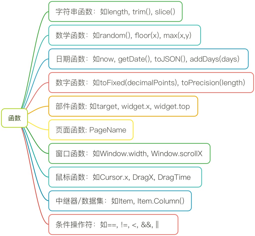

二、 函数分类
根据Axure函数的应用范围,可划分为以下10类:元件函数、页面函数、窗口函数、鼠标指针函数、数字函数、字符串函数、数学函数、日期函数、中继器函数和布尔运算符(逻辑运算)。

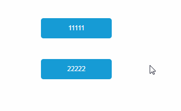

    eyelon b元件返回a元件的文字内容,此处的[[a.text]]a是局部变量 这个部分没看明白,如何设置?
    很简单的:直接单击修改目标对象的文字,设置文字值为变量,变量为11111这个对象的文字,因为变量已经是对象的文字了,只需要设置[[a]]即可

    0 引用 713
    这个部分没看明白,如何设置?
