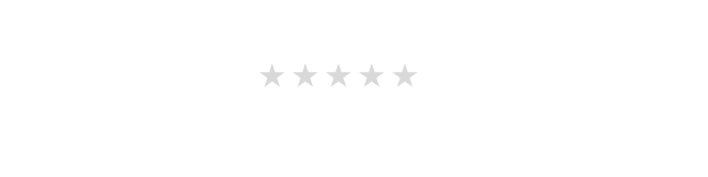

首先效果图:

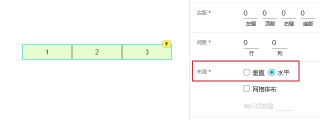

1. 【中继器】:绘制一个中继器,命名为“Rate”;将布局改为水平;

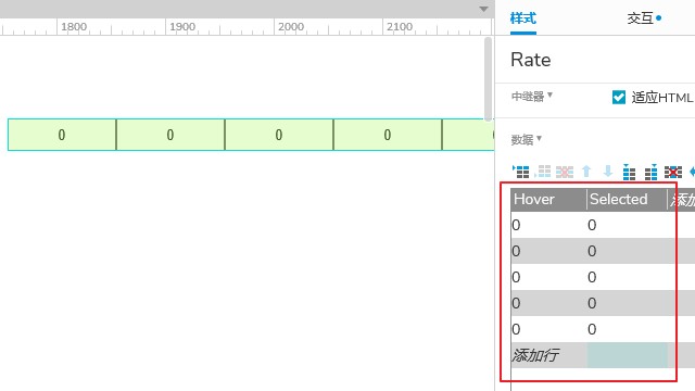

    在中继器“Rate”中添加“Hover”、 “Selected”两列,添加5行数据,全部设置为“0”;
    备注:Hover列控制五角星的选中效果,Selected列存储五角星的选中状态;行数决定五角星的个数(PS:看不懂可先进行下一步)。

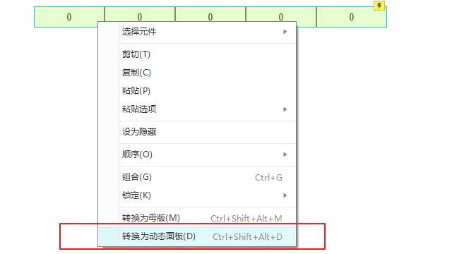

2. 【中继器面板】:右键给中继器“Rate”创建动态面板,将面板命名为RatePanel
     备注:创建面板是为了后续在面板上添加交互,也可创建组,在组上添加交互。

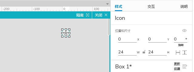

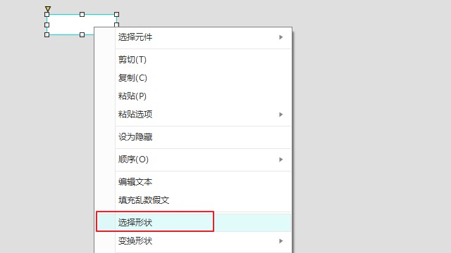

3. 【五角星】:打开中继器“Rate”,选中里面的矩形,右键“选择形状”将其改为五角星,命名为“Icon”,设置大小为24*24,去掉边框,填充颜色;

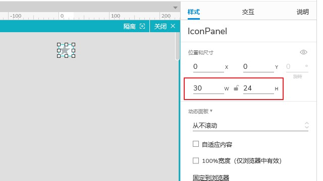

4. 【五角星面板】:右键给五角星“Icon”创建动态面板,命名为“IconPanel”;设置大小30*24;
     备注:创建面板是为了隔出五角星之间的距离,也为了后续在面板上添加交互。

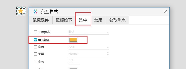

1. 【五角星】:设置五角星“Icon”的交互样式:选中时改变填充颜色;

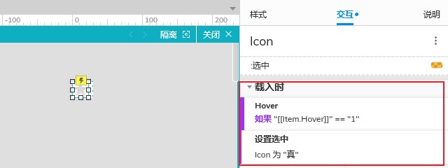

2. 【五角星】:为五角星“Icon”的【载入时】事件添加动作:将“Hover”值为“1”的设置选中;

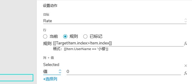

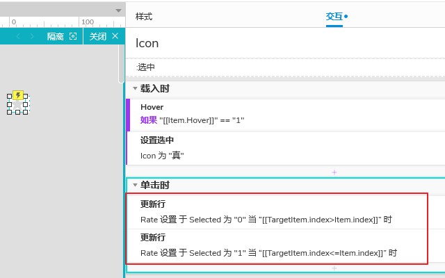

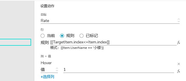

3. 【五角星】:为五角星“Icon”的【单击时】事件添加动作:
    更新行:将大于当前“index”值的“Selected”值设置为“0”;
    更新行:将小于等于当前“index”值的“Selected”值设置为“1”;
    添加交互后截图如下:

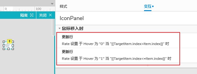

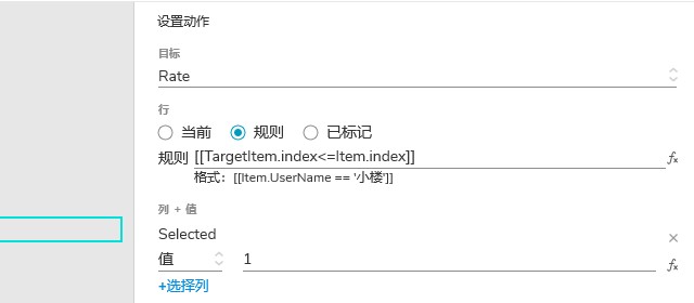

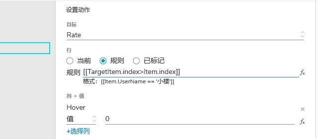

4. 【五角星面板】:为五角星面板“IconPanel”的【移入时】事件添加动作:
    更新行:将大于当前“index”值的“Hover”值设置为“0”;
    更新行:将小于等于当前“index”值的“Hover”值设置为“1”;
    添加交互后截图如下:

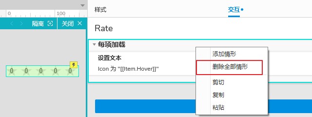

5. 【中继器】:删除中继器“Rate”的【每项加载】事件的所有动作;

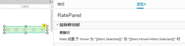

6. 【中继器面板】:为中继器面板“RatePanel”的【移出时】事件添加动作:
    更新行:用“Selected”值替换“Hover”值;
    添加交互后截图如下:
