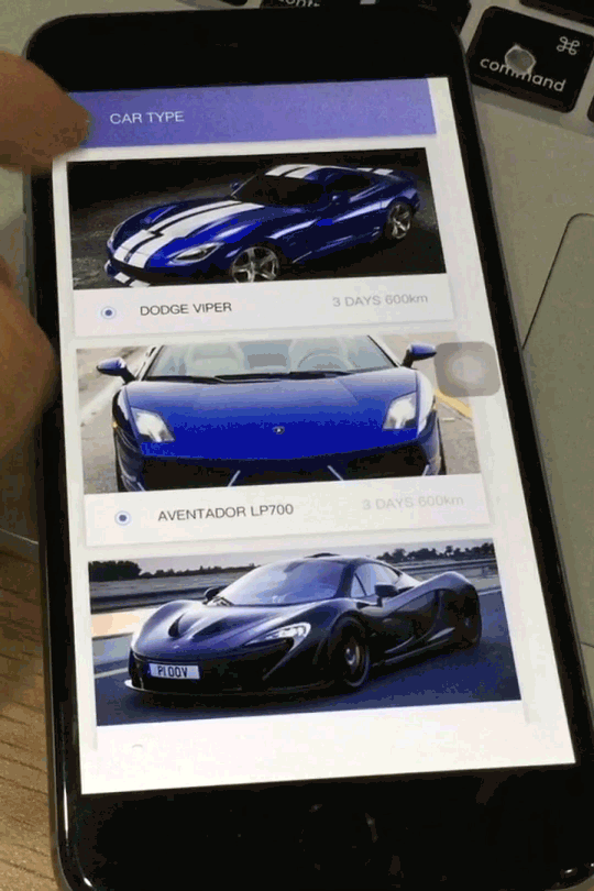

这次做的是一个典型的material design风格的动效设计。涉及到的技术细节与要点:
(1)用动态面板做遮罩动画的深入练习(局部遮罩和全遮罩的切换过渡);
(2)合理运用wait动作,来调整交互转场动画的节奏感
(3)滑动case运用
我们先来看一下完成后的效果:
清晰版视频与教程中所用的素材,以及Axure工程源文件都在附件中提供下载。

接下来我们先来观察和分解我们要制作的动画效果,主要有哪些组成部分。
首先,这次的动效转场可以分两个阶段:
第一阶段:向左滑动一小段距离,右侧下层出现局部地图;如下图2所示:
      图2:
第二阶段:继续向左滑动,滑出全部地图之后,整个页面整体往上移动,并出现新的列表元素进场;如下图3所示:
  图3:
通过对两个阶段转场的分别进一步仔细观察,我们可以得到如下几个要点:
第一阶段的动画细节:
1actionbar固定不动;
2)蓝色汽车图片在卡片框架内部往左移动一短距离,注意图片自带阴影;
3)露出下面一层的背景底图即地图图片;
4)卡片下方的白色长条背景的文字信息往左移动透明度淡出消失,同时新的文字信息同步透明度淡入进场;
第二阶段的动画细节:
1)蓝色汽车图片向左移动完全移出卡片内部消失;
2)下方的其他汽车卡片缩小透明度淡出消失;
3)背景地图向上移动并放大,固定到屏幕上部区域;
4)白色长条背景与文字信息也向上移动;
5)新的图片与列表部件向上移动透明度淡入进场;
这其中,比较有点复杂和难度的主要是卡片框架内的图片移动和阴影,以及地图的放大,两个都涉及到到动态面板的使用,这在之前的几个教程中都有讲到,我们就再来熟悉一下哈~
