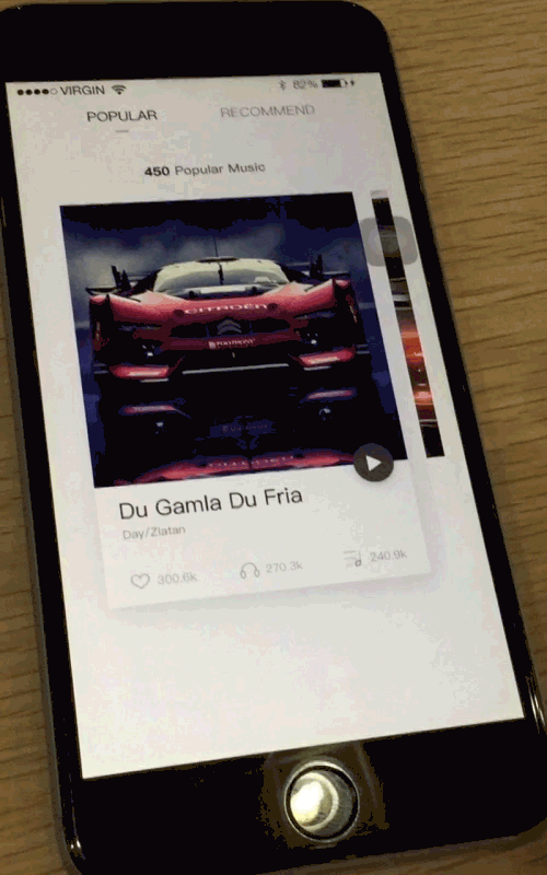

这一次要做的,是一个音乐播放器,在切换播放模式的时候专辑封面的转场动画,以及播放进度条模拟的原型制作
此次制作的转场动画,依然是一个material design风格的转场动画。
关键技术点主要有以下3个:
1)如何实现进度条填充模拟的原型;
2)同一个图标在转场中的过渡变化(material design中的细节动画” );
3)如何利用全局变量实时记录部件位置;
我们先来看一下完成后的效果:
清晰版视频与教程中所用的素材,以及Axure工程源文件都在附件中提供下载。

接下来我们先来观察和分解我们要制作的动画效果,有哪些组成部分。
通过观察,我们可以得到如下几个要点:
1)点击播放按钮,播放按钮向左下方向移动到中央,三角形图标过渡变为双矩形图标(中间还有旋转);
2)歌曲名称和专辑名称向右上方移动到中央居中;
3)原本的专辑卡片阴影和下方三个图标+数字组合,以及右边的第二张专辑,均原地不动淡出消失;
4)专辑封面图片向上移动;
5“450 popular music” 标题向下移动消失(被上移的专辑封面盖住);
6tab标题“popular”“recommed”向上移动消失;
7)新的actionbar图标向下箭头“back”和播放列表图标则一起向下移动进场;
8)进度条淡入进场;
这些的动画分解后细分较多,我们耐心地来一个个制作吧~
这其中大部分都是淡入淡出和移动等简单的动画,唯一稍有难度的就是两个:一个是进度条动画模拟;另一个是播放图标的变化;
两个都涉及到动态面板的使用,其中,进度条模拟还涉及了一个使用空白动态面板和move动作作触发器的小技巧;
后面会详细分解跟大家分享~~
