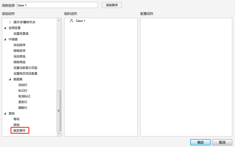

其实很多的同学在用Axure很久之后可能都没接触到触发事件这个动作,毕竟触发这个动作在动作库的最后面,对!就在这里!

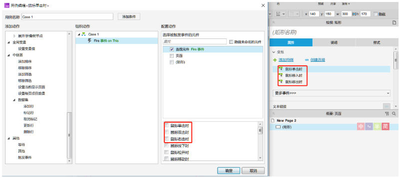

那么当我们针对一个原件添加触发事件时候,发现动作的配置项和元件的交互有所类似,其实这个就是元件的真实交互,也就是说我们在对一个元件添加交互时候能够通过触发事件去触发一个元件的交互,那么如果这两个元件是同一个而且交互唯一的话?
没错,这就能够不断的去交互—触发事件—交互—触发事件—……,就可以进入到循环事件中了。那么这也就是触发事件的原理,通过元件本身的交互去触发自己的交互完成循环。

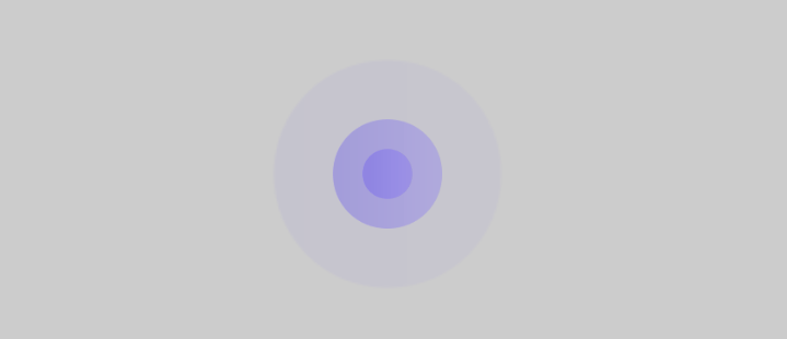

使用触发事件完成涟漪效果
那么在了解了触发事件的原理之后,我们通过一个示例来讲解如何通过触发事件来完成一个交互的循环,这里将通过透明度调整+尺寸调整的循环交互来实现涟漪效果,最终将会实现下图的效果:

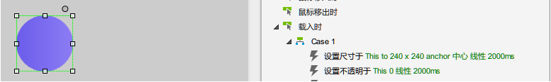

一般来说我会习惯于在元件载入时候就触发,这样能够实现页面载入之后就开始我们的效果,当然根据实际情况也可以点击之后触发或者鼠标移入之后触发等等,此处根据自己需要的效果灵活调整即可。那么根据载入时的交互来设计,得到如下交互:
这两步拆分如下:
  1. 在2000ms中以锚点为中心将圆的尺寸放大为直径240;
  2. 在2000ms中将圆的透明度调整为0%。
需要注意的是,在axure中添加动作时,动作的先后顺序并不是按照组织动作的先后顺序由上向下进行的 ,在没有碰见等待时间之前,所有的动作同时进行。
所以整合起来就是,在2000ms中以锚点为中心将圆的尺寸放大为直径240并且将圆的透明度调整为0%。就这样,我们就能够实现圆的放大效果,接下来我们要考虑如何循环这个过程。

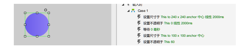

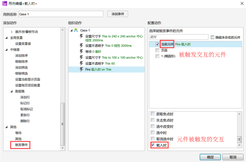

在循环之前,我们需要先将圆还原到放大之前的状态,这里不做细讲,简而言之就是将透明度和尺寸恢复到之前的状态(也可以把透明度再降低点,尺寸在小点,具体效果差异可以自己尝试着看)。那么在这里需要注意上面提到的一句话:动作的先后顺序并不是按照组织动作的先后顺序由上向下进行的,所以中间我们需要加上等待事件,这个事件的时间设定为0即可,对于Axure来说,只要有这个事件,那么交互在这里就会停下来。(这里建议可以尝试下不做等待事件看下最终的效果,可以加深理解),然后我们得到这个交互:
这个时候我们F5一下,就可以发现元件放大透明之后返回到自己原始状态了,那么接下来就是如何循环了。
这里直接讲解:添加触发事件动作,选择元件为自己,然后由于我们的交互是做在自己的载入时动作上的,那么,下方选择载入时,这样就完成了一个触发事件了。
F5预览下看下,一个圆就能够自己搁哪儿放大透明然后变回来再放大透明如此循环了。那么至此,其实我们已经完成了一个完整的循环了。

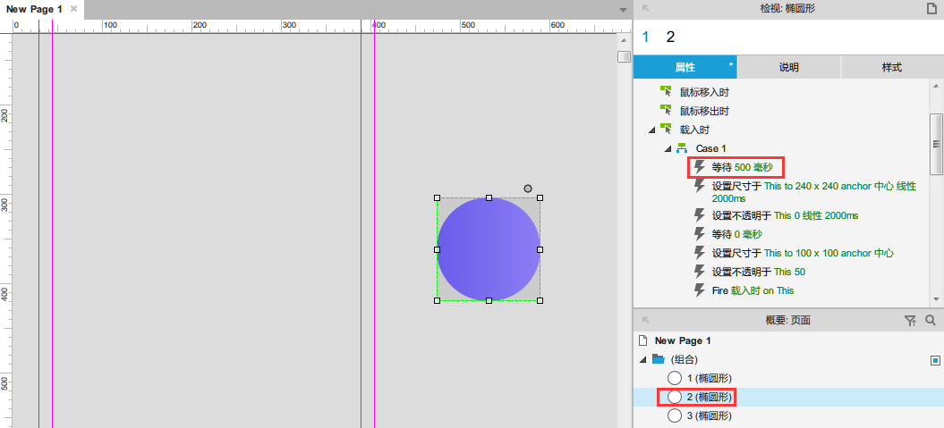

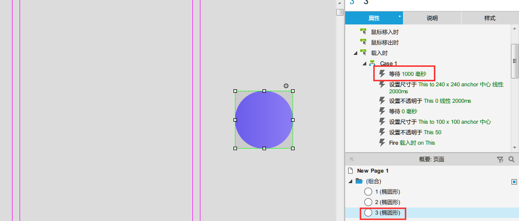

后面就简单了,复制三个相同的圆,然后给另外两个圆的交互加上一个等待事件,把三个圆叠加在一起就完成了!F5一下,看下效果~

    解决办法在一个载入里添加多个目标!新版本比就的实现起来更简洁。
    Axure9多个元件的时候等待时间影响了后面元件的等待时间。
