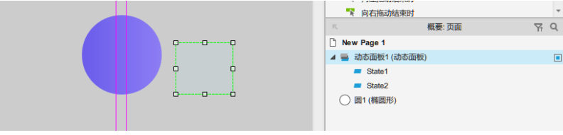

那么首先我们依然先从一个圆开始,由于本次教程加上了动态面板,那么我们再拖入一个动态面板(注:从默认的元件库中拖入即可),并将动态面板设置为两个状态,当然里面不需要添加内容,空着就好。

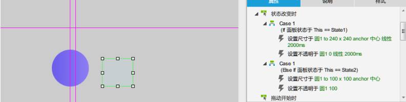

那么我们研究下上一篇文章中对圆的交互,实际上分为两步
  1. 设置圆放大的同时降低透明度;
  2. 将圆设置为原始状态。
那么我们将这两部分别赋予到动态面板的两个状态去。

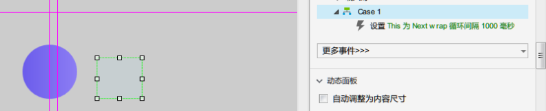

接下来就是如何通过动态面板实现循环,此时我们再次使用到动态面板的载入时事件,在元件载入时对齐添加动态面板循环的交互,具体设置如下:

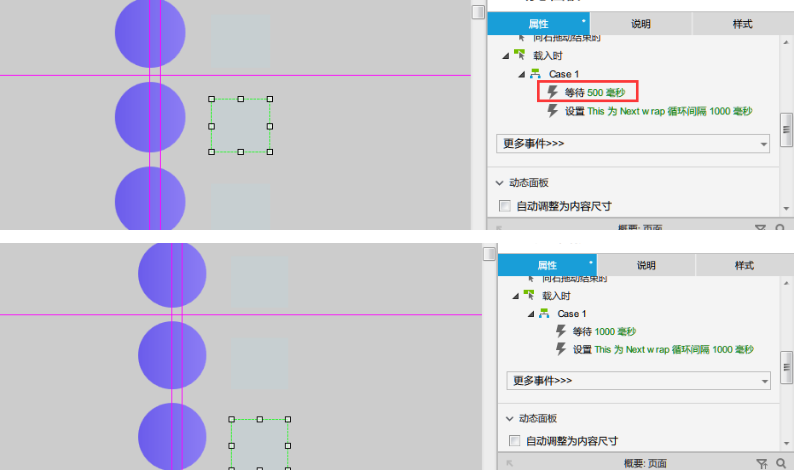

那么为什么此处要设置为1000ms的间隔呢?原因在于动态面板状态改变时的动作时长为2000ms,也就是说在状态变更后2000ms之后动作会一直持续到结束。由于我们拖入的动态面板有两个状态,所以这2000ms平摊下来,一个状态间隔就是1000ms。
那么我们此时F5预览下看下结果,发现能够实现循环结果了。(细心地同学可能发现一个问题,页面载入后要1000ms之后才会开始动作,这里有个小方法解决这个问题,就是调换state1和state2的顺序,具体原因可以自行探究下)
那么接下来就简单了,和上一篇文章操作一样,将两个元件复制出来两份,在两个动态面板上加上等待的交互;

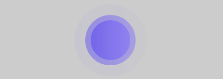

将三个圆对齐,此时再次F5预览看下,就得到我们想要的涟漪效果了。

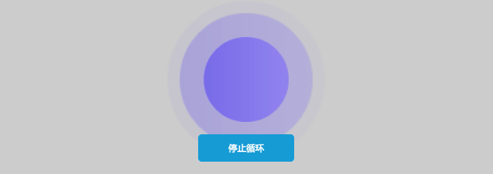

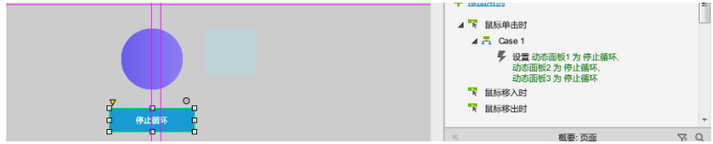

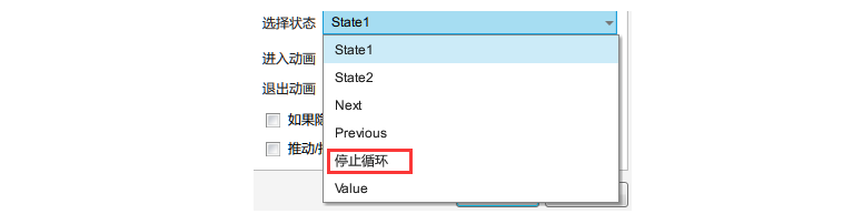

那么上面实现了和上篇教程一样的涟漪效果之后,我们再来研究下如何停止循环,此刻我们仍然从动态面板入手,使用到了动态面板的停止循环的交互;
那么我们在页面中拖入一个按钮,按钮的名字就叫停止循环,对它设置交互:点击时,设置所有的动态面板都停止循环
接下来我们来看下效果,可以看到我们的循环就能够停止下来了。那么此时我们就能够通过动态面板完成涟漪的循环和结束了~
