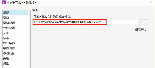

(2)通过F8或菜单栏“发布-生成html”文件,生成个人网站html文件夹,配置不需要做修改,记住生成文件夹的位置;

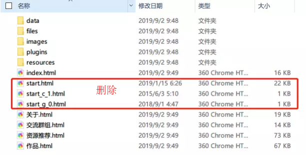

(3)打开原型生成的的HTML文件夹,然后删除所有start开头的文件;

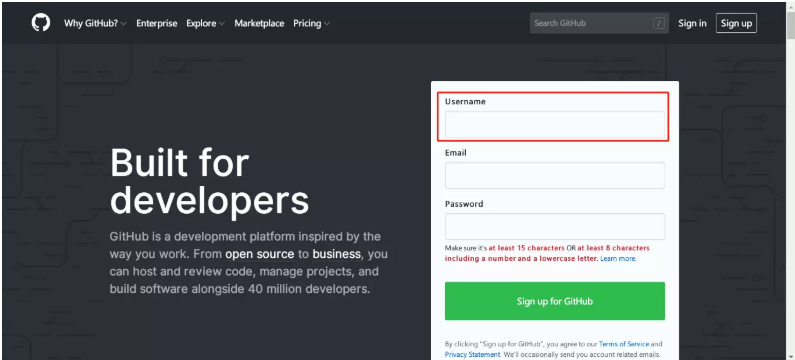

(1)进入Github网站:https://github.com/,注册一个自己的账号,记住自己的Username,在后面会用到;

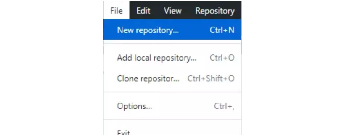

(2)点击程序菜单栏File,在下拉框中选择:New repository;

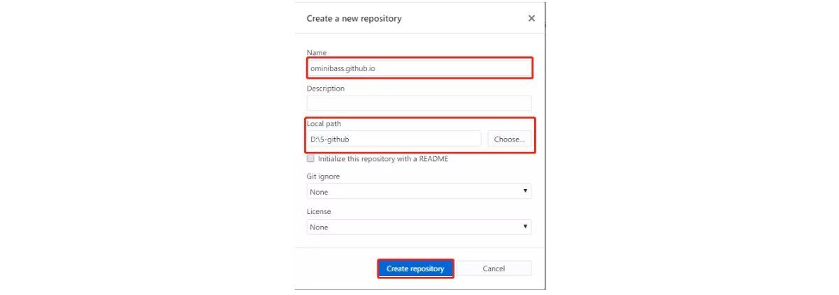

(3)在弹出的窗口中完善仓库相关信息,需要填写的内容如下:
Name(仓库名):填写Username.github.io
Local path(本地路径):本地存放html的位置,修改后需要记住,后面需要用。
其他内容默认即可,不需要进行配置,所有内容填写完成后,点击“Create repository”创建一个仓库。

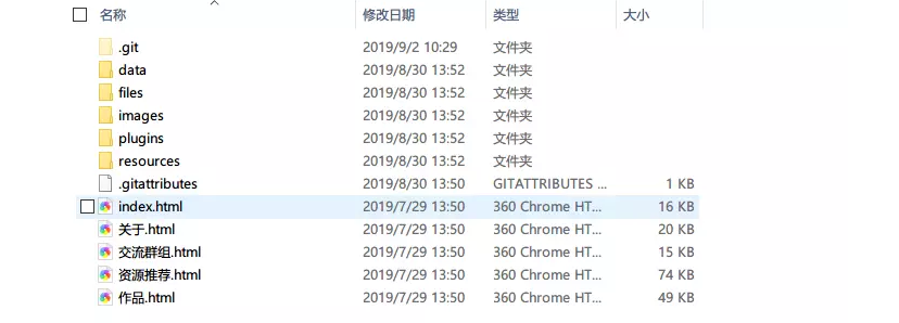

(4)创建成功后,在资源管理器中打开Local path的路径,如果没问题的话会看到一个以Name命名的文件夹。
(5)进入文件夹,将第二步中生成的html全部拷贝过来。
